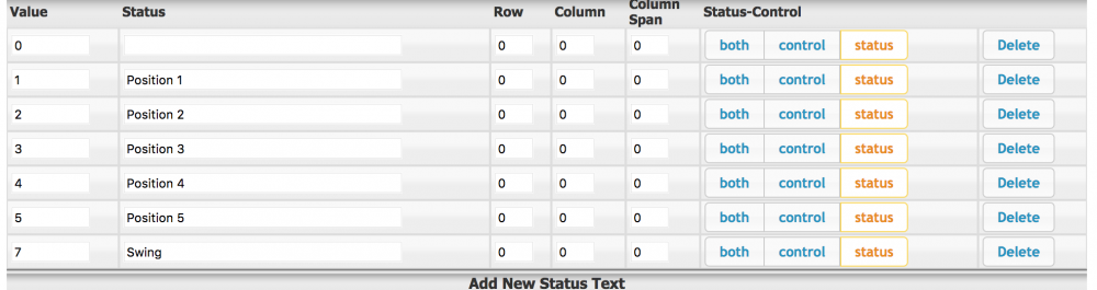

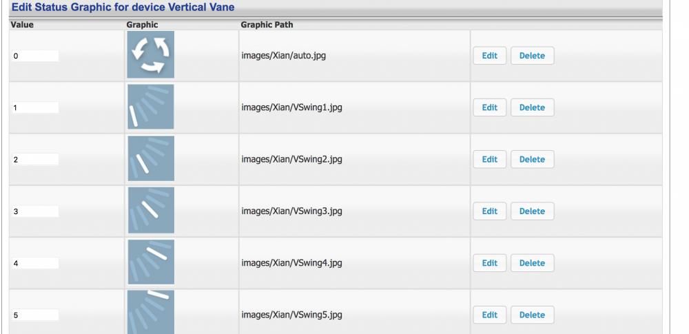

Jeg har laget noen devicer, men på verdien null, så blir det ikke laget noe status. SVPair blir laget, men status er tom. Jeg har gjort som følger

Alle de andre blir created successful
Kan du se den på "Status Graphics"?
(Har du 12 like "Auto"-knapper også?)
Ja, den ligger under Status Graphics.
.. Nei, har ikke 12 like. Her er hele select case setninga :
Screenshot av hva du ser på device-siden og hva som ligger på Status Graphics hadde vært praktisk nå...
Er Vedlagt
