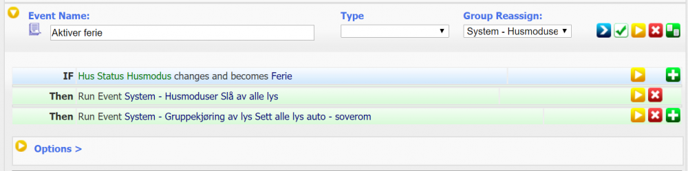

Slik har jeg satt det opp da varmen kom inn litt etter litt samt jeg har delt opp eventene i grupper og liker ikke at det blir kjørt noe på en device fra en gruppe som ikke logisk hører til den gruppen slik at jeg har bedre oversikt.
Dette var den første jeg satte opp (jeg har bevegelsesdetektor på alle lys og aktiverer alltid den når vi forlater huset slik at eventuelle tyver forhåpentligvis blir litt ekstra skremt :) )

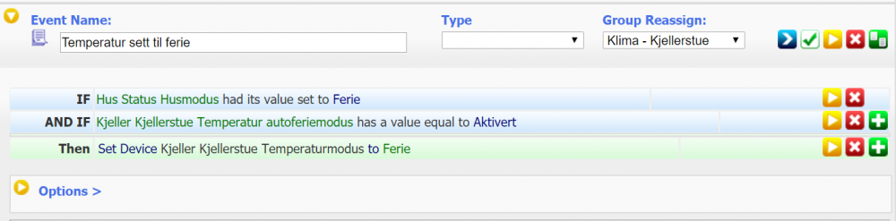

Så har jeg denne for gjesterommet (den andre linjen er slik at jeg kan velge om den skal endre modus automatisk eller om den skal være fast):

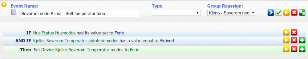

Så har jeg denne for kjellerstuen:
Slik gjør JEG det, men det er mange veier til Rom her. Men kan være lurt å dele de litt opp til senere når du får mange eventer :)
