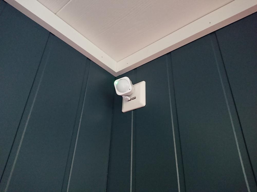

Satte opp en elko dobbelt usb veggkontakt til ca 579 kr og deretter festet Aeotec multisensor med medfølgende dobbeltsidige tape rett på platen på kontakten.
Ledningen var litt lang, men kveilet mye inn føleren der batteriene normalt står, og resten rundt sokkelen. Føler det ble greit nok, men savner kortere kabel på føleren.. Den har 90 grader vinkel, så ikke lett å bytte den ut med standard kabel..

Er ferdig med monteringen nå, ble veldig bra. Satt psu til 5,2v. Da er spenningen på det lengste strekket (15m) 5v.
Montert psu i teknisk skap. Dratt 2,5mm2 ledning til spot kasser.
