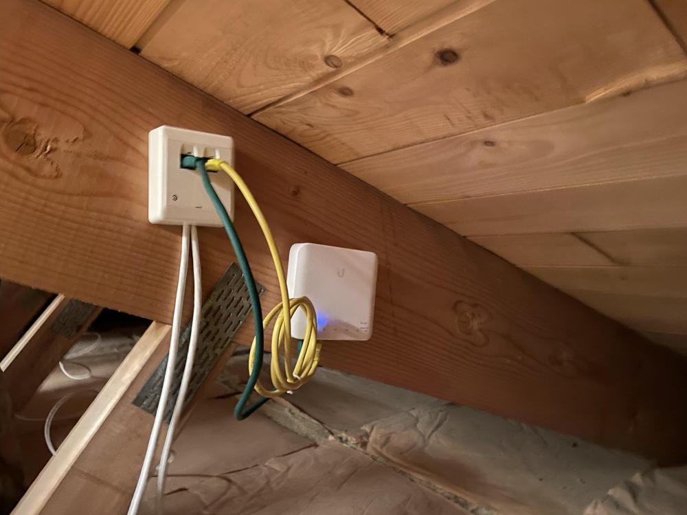

Prosjektet er nå gjennomført, etter 3 år med planlegging. 😛
Klarte akkurat å trekke gjennom 2x Cat6 på det 40 cm rettstrekket:
Fikk samtidig dratt den ene opp til loftet ved hjelp av telefonledning fra stua som gikk opp til soverommet over (viste seg å være et telefonuttak bak det store doble garderobeskapet) og derfra opp til loftet. Planen er en UniFi Flex der oppe, for de tåler både varmt og kaldt «klima». :)
Noen flere bilder fra prosessen:

De unifi flex switchene er helt geniale. (Unifi systemet er generelt helt genialt) Satt opp en 8-porter poe switch i teknisk og trakk ledninger diverse plasser. Bla til sikringsskap hvor jeg satt en flex. Derfra kabler til garasje og stue. Fantastisk å kunne sette switcher overalt selv uten strøm/stikk i nærheten. De er jo billige også!

Ja, jeg har kjøpt 1 Flex og 2 Flex Mini - fått satt i drift den ene og det ser veldig bra ut. Har bestilt en 8-porter (Lite) for lenge siden, men leveringsdato forskyves hele tiden. :( Tenkte bytte AP jeg har med et U6-Lite også, men de er jo også vanskelig å få kjøpt…

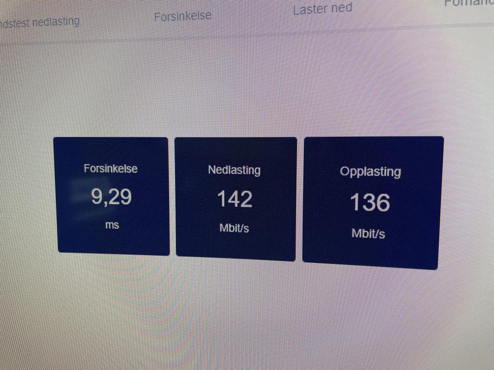

Da fikk jeg kablet opp resten også.
Har 250/250 Mbit, så litt overrasket over at jeg ikke fikk bedre enn dette… nå er det Flex Mini -> Flex -> Mikrotik hAP AC -> PC med pfSense -> Fibersentral
Får 245/245 på den som er på stua, som også er koblet til hAP AC. Mulig jeg må teste litt mer om det kan ha blitt litt dårlig terminering, eller noe sånt? 🤔
Bare til å lage en lang patchesnor det og begynne å eliminere ut..
Evnt kjør throughput test med iPerf3 :)
