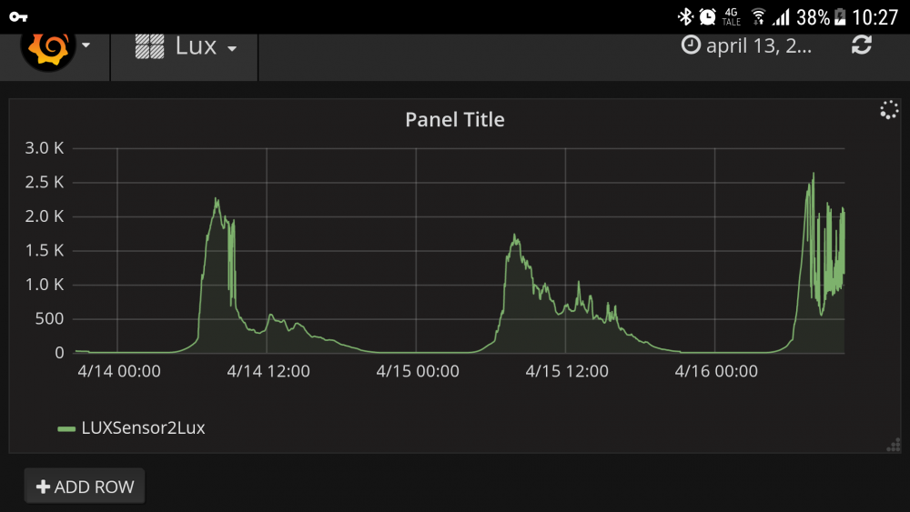

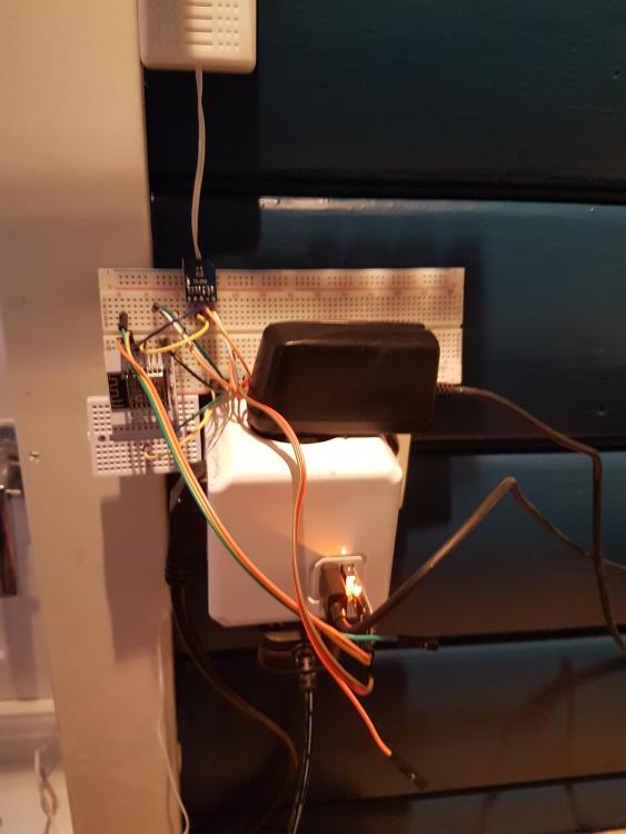

Siden jeg bor i Nord-Norge blir det fort lyst hele dagen nå, å i den forbindelse har jeg laget min første LUX-sensor.
Tanken er at jeg skal begrense hvilke lys som slår seg på i stuen/kjøkken basert på LUX-verdien. Så, er det noen som har en lignende begrensning? Og hvilken verdier bruker dere?
Jeg har logget LUX ett par dager nå, og det ser ut som at hvis det er over 200 LUX, så kan mesteparten av lysene være AV.
