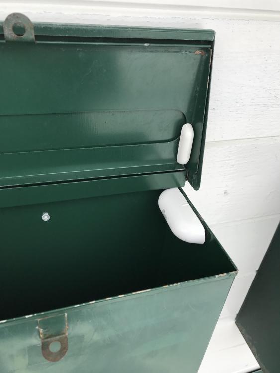

Jeg har 30m (luftlinje) til postkassestativet. Hjelper heller ikke på med metallkasse (faraday). Vurderer derfor å modifisere en z-wave magnetsensor med ekstern antenne. Ser noen har modifisert ekstern antenne til Telldus z-wave kontroller. Noen som har åpnet en eller annen magnetsensor og kan si noe om antenna her? Mulig å lodde på noe nytt?
Selve magnetsensoren er som regel bare en reed-bryter, et glassrør med en elektrode inn i hver ende, ville nok heller loddet ut denne og brukt inni kassen og hatt resten på utsiden. Antenner er det litt mer gambling med å lage selv, de skal være avstemt etter riktig frekvens for å virke optimalt.
Ofte er antennene en integrert del av kretskortet (iallefall de jeg har kikket på så langt). Min løsning ble å gjøre som SveinHa foreslo, bryter på innsiden og selv enheten på utsiden av postkassen.

Guahtdim skrev (4 timer siden):
Ikke dumt. Hvilken sensor er det du har gjort dette på?
