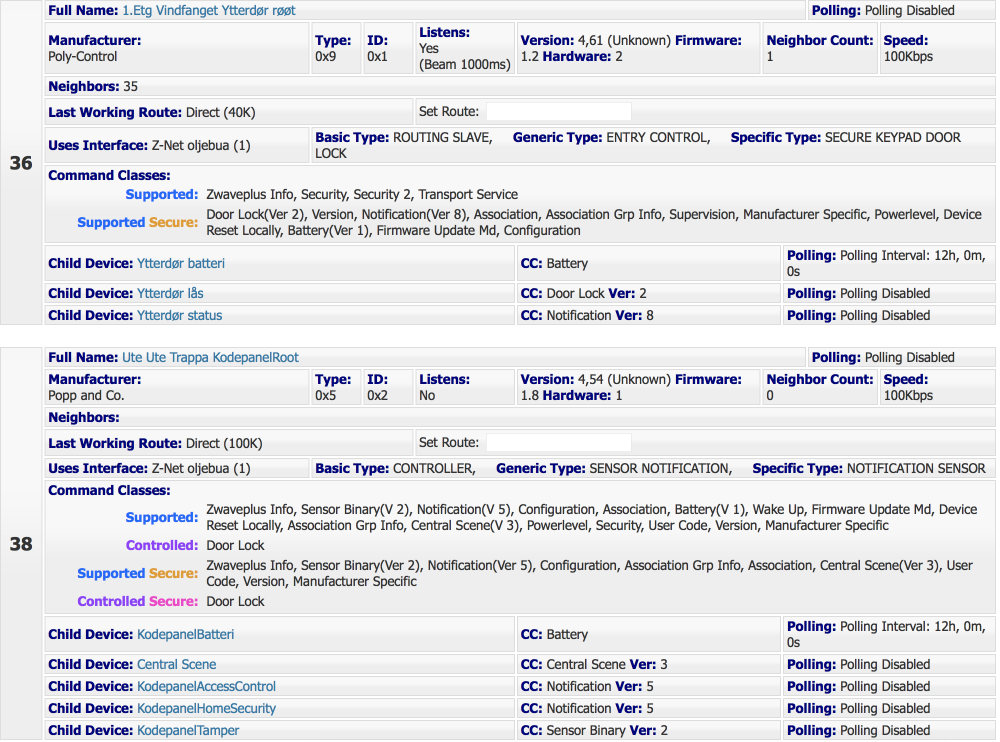

Scene fungerer ikke, fungerer når jeg løser den ut manuelt(dvs dør låser seg opp og låser etter angitt tid). b9ab1d2e4f76e5da5c052c54f7731488.jpg87ab39620619bf55b7f5a30551570a1e.jpg
I loggen står det at den ikke finner dørlåsen

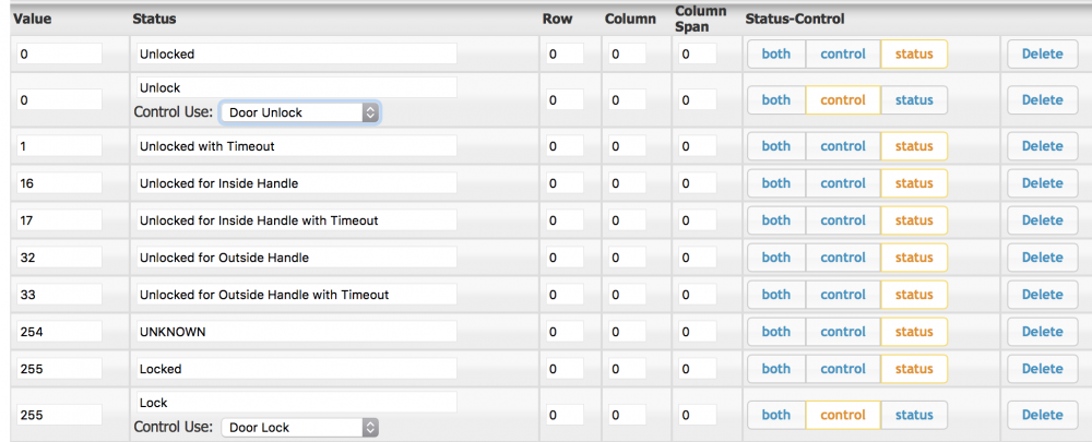

Fungerer det å åpne Danalocken via knapp i "device list" for "Ytterdør lås"?
Pass på at control use er satt med "door lock" og "door unlock"

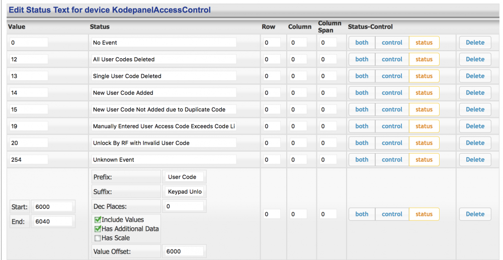

Bytter streng etter forskjellige koder satt på keypad både på AccessControl og Central Scene, men loggen viser samme melding hver gang.

Denne hadde jeg gjort annerledes. Jeg hadde hatt forskjellige eventer for låsing og opplåsing. Låsingen skal jo f.eks kun skje hvis døra faktisk er igjen, eller?

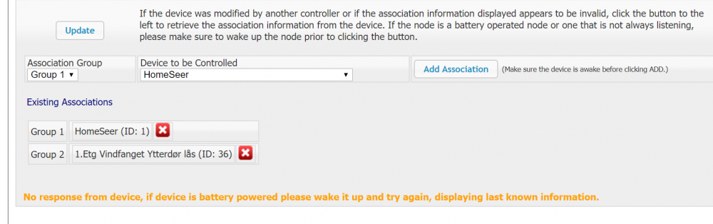

Det er Keypaden som skal kontrollere låsen (og ikke omvendt), derfor er det Keypad sin manual og innstillinger som gjelder.
Iht. manualen må du assosiere gruppe 2 med dørlåsen.
Og det er det jeg har gjort, ikke sant?(se bilde over).

Det som jeg ville prøve i en slik situasjon (om dette ble ikke gjort med det første):
Viktig: Begge enheter MÅ inkluderes i nettverket som "secure devices".
Derfor ville jeg demontere både låsen og KeyPaden og ta de ganske nær til HS3 interface (noen få cm.).
Ekskludere begge enheter fra nettverket.
Starte med inkludering av f. eks. låsen først. Etter at interview pros. er ferdig (beskjed fra HS) vente igjen å gjøre noe (ca. 5 min.).
Teste låsen via HS GUI.
Om alt er OK, starte med inkludering av Keypaden. Etter at interview pros. er ferdig (beskjed fra HS) vente igjen å gjøre noe (ca. 5 min.).
Nå ville jeg prøve å assosiere låsen til Gruppe 2 av keypaden (begge enheter er fremd. i nærheten av hverandre).
Husk å oppvåke keypaden ved å sende Node Information Frame. "To issue a NIF execute the following action: Hit 0 plus * (Star Key) in Management Mode".
teste. Om alt er OK, montere enheter, optimalisere nettverket, teste igjen.
Noe slik...
