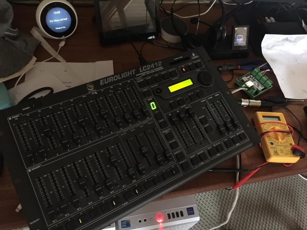

Kjøpte en brukt DMX pult for å teste litt  her på hytta i DK :)

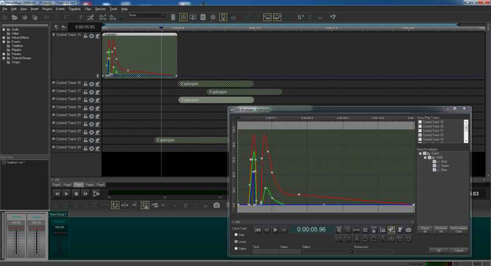

Har også testet Venue Magic som ser ut til å passe meg utmerket MEN dersom jeg skal bruke (den eminente) Art-Net - DMXking øker lisensen fra $55 til $679 !!!
Her er et eksempel der kulene "eksploderer i hvitt så i gult og så fader ut i rødt :) :
