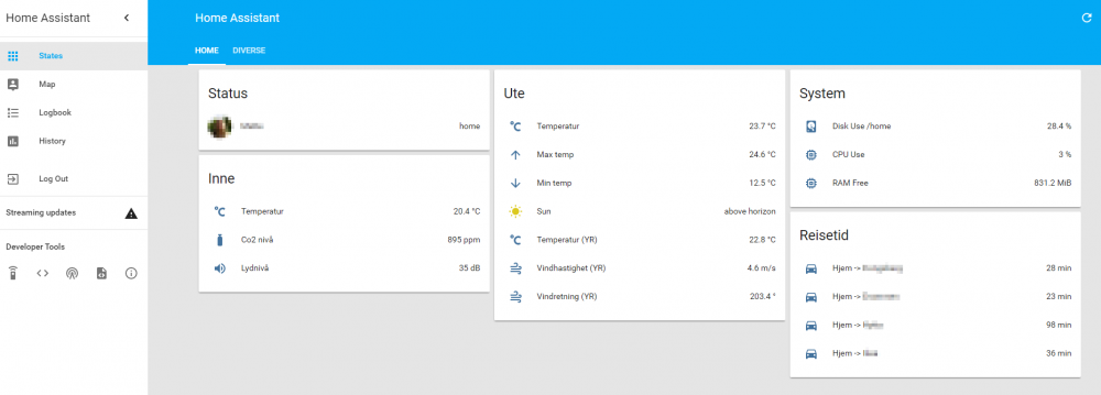

Slenger med et bilde av det jeg har ppd. Her kommer det mye mer på sikt, da jeg flytter inn i nytt hus om noen uker :)
