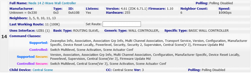

For sammenligningens skyld, hvis det kan forklare noe, så ligger den slik hos meg:
Endret av Rhyin
Ja, her (for min del) ser alt riktig ut.
Nyere (med Security S2 støtte) enheten. FirmWare versjon 1.10
