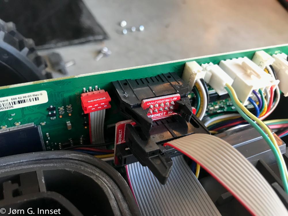

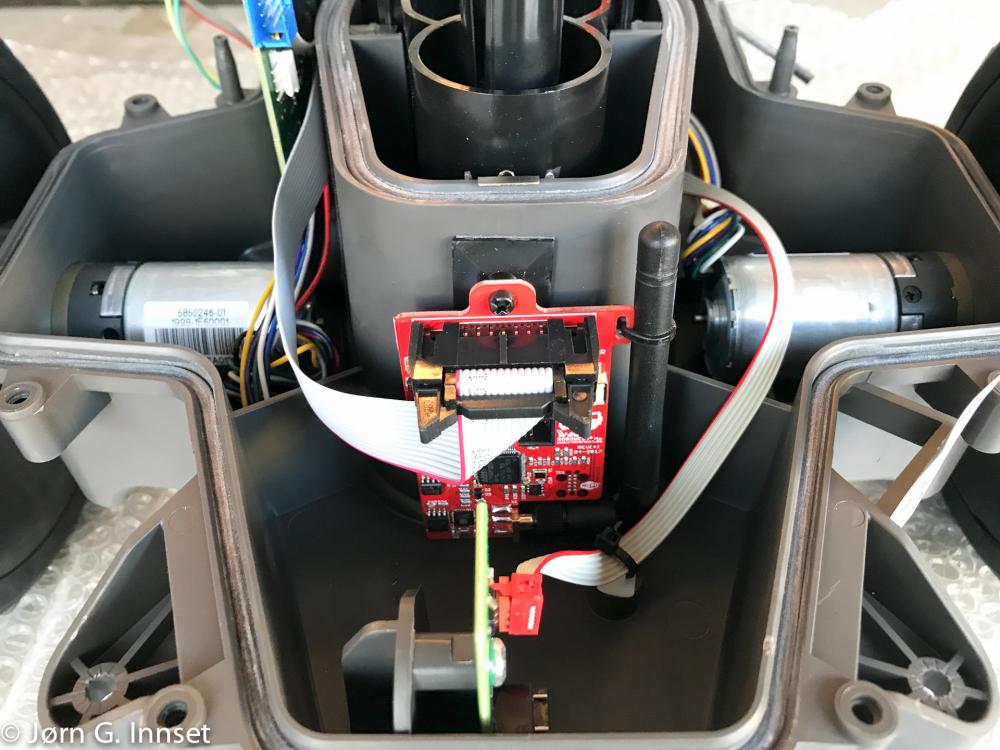

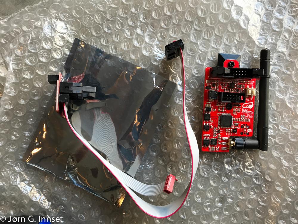

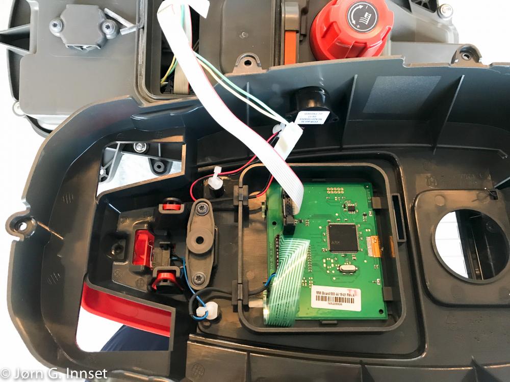

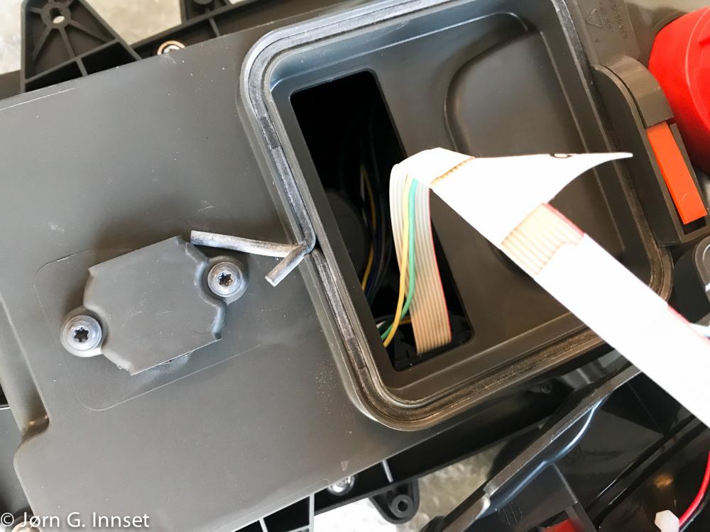

Etter lang ventetid (klipperen og kortet ble kjøpt i vinter) fikk jeg endelig installert kortet i klipperen i går. Klipperen er en Garden R50Li og kortet er et Robonect P10. Det er ikke spesielt komplisert å montere, men det er en del skruer :) Vedlagt noen bilder av installasjonen og videoer av fungerende klipper :)
Nå gjenstår å teste ut @Moskus sin RobonectSeer-plugin og få satt opp litt rutiner i Homeseer.

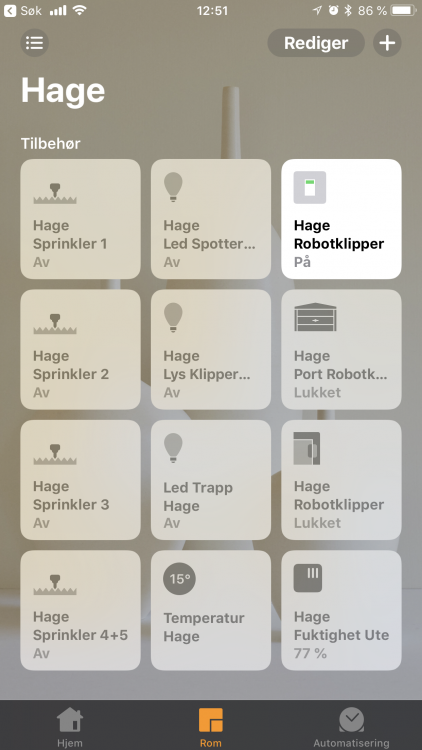

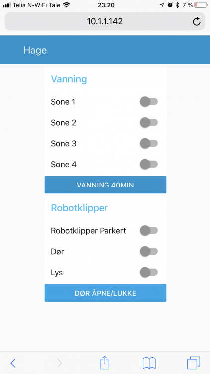

Er akkurat ferdig å bygge om åpnemekanisme og styring, nå er det montert en Raspberry Pi med Node Red og MQTT til Homeseer.
Utstyr:
6 rele (1stk motor on/off, 2stk snu polaritet på motor, 1stk lys utvendig, 1stk lys innvendig, 1stk skifte farge på lys innvendig) 45kr
2 Microbrytere (dør åpen, dør lukket) 30kr
1 Magnetkontakt (klipper parkert?)
1 Elektrisk bilantenne 150kr
1 Dc12v til DC 5v konverter 25kr
1 DC 12v 5A strømforsyning 200kr
1 Raspberry Pi m/minnekort 400kr
Endret av kimstoroy
