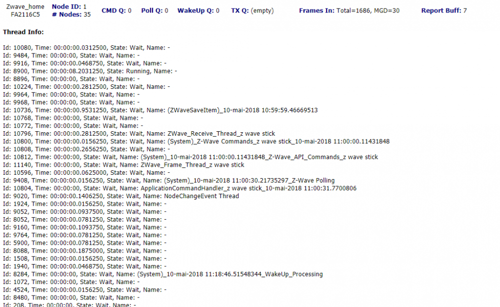

Legger merke til at ingen har sagt noe om bildet av den lange listen med "wait" tråder i første innlegg. Det sier ikke ekspertisen noe?
Bildet er alt for utedelig ;)
Endret av iceball
Ja, ikke så lett når listen over threads er så lang. Ny versjon under, mens Z-wave fremdeles kjører normalt. Tråder med status "Wait" øker altså jevnt og trutt, og når den blir lang nok funker ikke Z-wave så kjapt lenger. Dvs null respons når den blir lang nok.
Hmm!
Min er slik:
Din ser jo ikke helt uvanlig ut. Kan det være at du poller batteri-devicer?
Men blir din tråd 4 ganger så lang etter 12 timer uptime? Har slått av nesten alt av polling. Dobbeltsjekket nå: Har 10 batteridevicer (Nodon knapper og Philio sensorer) . Ser at jeg poller batteristatus  med 12 timers intervall. Men det er vel egentlig unødvendig da disse er/kan settes til å sende batteristatus med gitt intervall. Men er dette nok til å få hele systemet til å knele?
Endret av Gizmo
presisering
Niks. Min kjører i dagesvis/ukesvis....
