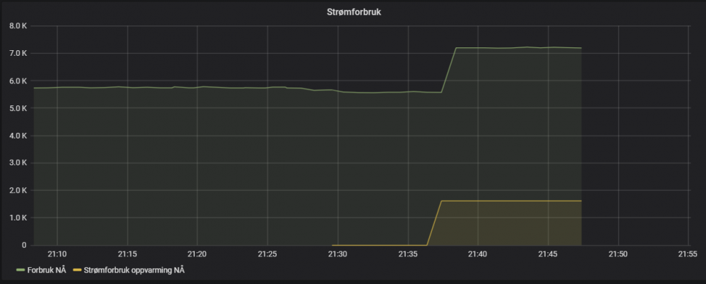

Her er en kjapp test jeg gjorde nå, med verdien på de pillene jeg har slått sammen og lagt inn i samme grafen som totalen lest fra HAN porten.
Av en eller annen grunn viser den tiden 2 timer feil, ligger riktig tid i databasen, så antar det er noe kluss med tidssoner i grafana.
Har laget et par script, det ene slår sammen verdiene fra piller relatert til oppvarming og lagrer til en virtuell enhet det andre lagrer verdien fra den virtuelle enheten, samt en annen enhet med totalforbruket lest fra HAN porten til en SQL database som jeg igjen kan lese inn i Grafana.
