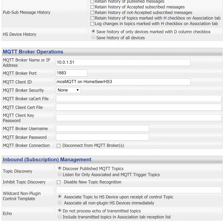

Dersom det er tilfelle, så bruker jeg mscMQTT plugin i homeseer, og har koblet denne mot MQTT broker, som i mitt tilfelle er Mosquitto
Ip adressen er der som Mosquitto er installert (RBPi) og porten er standard port for MQTT

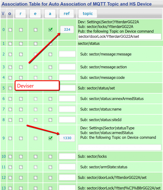

Deretter får man inn meldinger fra MQTT inn i Homeseer, og kan lage devicer utifra dette, ved å klikke på checkboksen.
Som du ser har jeg ikke devicer for alle meldinger som kommer inn.
