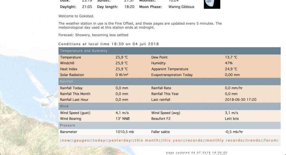

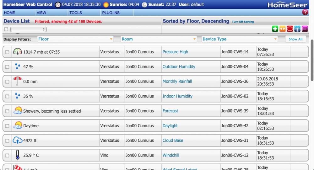

Mobile26 Skrevet 4. juli 2018 Skrevet 4. juli 2018 (endret) Værstasjonen til Clas Ohlsson fungerer utmerket med Homeseer. Har brukt den i 4 år, og batteriene varer i 3 år. Bruker gratis Cumulus fra Sandaysoft som går rett inn i Homeseer. Bruk Jon00 sitt script. Veldig enkelt å sette opp en web-side. Slik er det her nå: Endret 4. juli 2018 av Mobile26 2 Siter
bjornepappa Skrevet 4. juli 2018 Forfatter Skrevet 4. juli 2018 Takk for svar, dette ser jo bra ut! Koblar du "innedelen" til HS-serveren via USB? Brukar du plugin eller script eller noko heilt anna for å få verdiane frå Cumulus til HS? Siter
Mobile26 Skrevet 4. juli 2018 Skrevet 4. juli 2018 Ja. USB fra LCD-display til Homeseer-PC. Som sagt over: Jon00 har script som er veldig enkelt å sette opp. Er ikke Homeseer-ekspert (langt ifra), men brukte 30 min, + litt for tweaking. Overføring av data til web via FTP. Cumulus har et bra forum, og mengder med informasjon. Kalibrering er god rett fra boksen, men trykk var litt utenfor. Brukte Metar WX fra Torp flyplass like i nærheten, og måtte øke med 10 millibar. Her er displayet som blir vist på PC med oppdatering hvert 60 sekund. Kan settes lavere eller høyere. Siter
