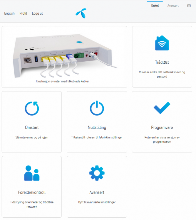

ArnieO Skrevet 31. mai 2018 Skrevet 31. mai 2018 (Beklager at dette ble litt langt...) Jeg har bredbånd via fiber med Canal Digital (CD). Ved inngåelse av avtalen for to år siden kjøpte jeg en ZyXEL P8702N Wifi router fra de. Jeg har opplevd den som en god og stabil ruter med både 2,4 og 5 GHz, og mulighet for å definere flere SSID'er, samt gjestenett. Admin-panelet (som normalt er en nettside man får opp ved å logge seg inn rett på ruteren med dens IP adresse) var detaljert og godt. Brukervennlighet kan alltid diskuteres, men jeg fant da greit ut av det. For noe tid siden oppdaget jeg at jeg ikke fikk logget inn på den med mitt egendefinerte passord lengre. Måtte lirke den ned fra veggen og finne det forhåndsdefinerte passordet som er merket på baksiden. For to dager siden hadde jeg for første gang på lenge ustabiliteter i hjemmenettet som gjorde at jeg restartet ruteren - og da begynte moroa. Jeg har en del IoT-dingser og annet som har fått faste IP adresser, som brukes til å adressere de i styringssystemet mitt, og disse fungerte ikke lengre. En av disse var min RasPi3 som jeg kjører Domoticz på. Ingenting fungerte lengre... hurra! ? Jeg logget inn på ruteren for å forsøke å finne ut hva som skjer, og ble møtt med et helt nytt brukerpanel, totalt "banalisert". Selv "avansert" modus har betydelige mangler. Det viser seg at Telenor nå fjernadministrerer disse ruterene (for å bedre sikkerhet etc - noe som isolert sett kan være greit nok for de fleste "normale" brukere). Og de har på et tidspunkt oppdatert ruterens firmware - uten å varsle meg verken før eller etter. Den oppgraderte firmware hadde ignorert mine faste IP-adresser, og ved restart hadde de fleste enheter fått ny IP... hurra! ? Jeg har ei liste over de utdelte IP'ene jeg hadde satt, og regnet med at jeg kunne endre de manuelt i ruteren - men neida. Det går ikke an lengre. Jeg klarte etter hvert å finne ut hvordan jeg fikk Domoticz til å be ruteren om en spesifikk statisk IP adresse, så jeg fikk den opp å gå igjen. Men ikke alle andre dingser er programmert slik at det lar seg gjøre uten videre. Når jeg studerte oppsettet i ruteren nærmere oppdaget jeg at de ulike SSID-navnene var angitt med det som vel er "default-navn" fra Telenor. Merkelig nok er de ikke endret på nettet, jeg logger fremdeles inn med de navnene jeg hadde definert før oppgraderingen. Det som vises i ruterens admin-panel er altså ikke korrekt. Det kom som en stor overraskelse på meg at Telenor kan "ta seg inn i" min ruter (jeg har kjøpt den) inne i mitt hjem og oppdatere firmware - uten engang å gi meg beskjed. Og med en ny firmware som jeg opplever som en nedgradering, selv om det sikkert er sikkerhetshuller som er tettet etc. Dette opplever jeg som invaderende, og sterkt uønsket. Jeg ønsker å ha kontroll med min egen ruter, og ønsker slett ikke slike overraskelser som dette. Kundeservice hos CD og Telenor sier ikke annet enn at slik er det, og det hjelper ikke å legge inn gammel firmware, for den vil bli automatisk oppdatert. Eneste løsningen ser ut for å være å kassere ruteren, og gå i butikken og kjøpe en ny. Jeg har sendt inn klage med henvisning til min brukeravtale som jeg mener CD med denne oppgraderingen har brutt. Der står det blant annet: Quote For å sikre kundens tjenestetilbud, kan CD på kundeutstyr som er levert av CD og/eller tilknyttet CDs Tjenester, oppbevare og gjøre endringer av konfigurasjonsinnstillinger og andre relevante parametere samt foreta oppgradering av programvaren. Normalt vil oppgradering av programvaren og endring av konfigurasjonsinnstillinger ikke merkes av Kunden. Hvis en oppgradering fører til at utstyret ikke fungerer normalt, skal CD rette feilen. På chat med kundeservice bekreftet CD at de ikke kan "rette feilen" (som de mener ikke er en feil). Jeg har mailet de nå og bedt om å få refundert ruteren de har "ødelagt" med ny firmware, idet den ikke lengre "fungerer normalt" (de har tatt fra meg kontroll over vesentlige deler av oppsettet). Hva tenker dere andre her om dette - er det andre som har opplevd det samme? Hva tenker dere om situasjonen? For ordens skyld: Denne ruteren eksisterer ikke på ZyXELs nettside, antakelig er det en spesialversjon laget for Telenor. Jeg har mailet ZyXEL og spurt om det finnes firmware som kan legges inn for å ha kontroll over ruterens administrasjon selv; har ikke fått svar ennå. Siter
Moskus Skrevet 1. juni 2018 Skrevet 1. juni 2018 15 timer siden, ArnieO skrev: Hva tenker dere andre her om dette - er det andre som har opplevd det samme? Hva tenker dere om situasjonen? Må du bruke router fra CD/Telenor? Kan du sette opp din egen, evt. bridge mode? Siter
ArnieO Skrevet 1. juni 2018 Forfatter Skrevet 1. juni 2018 19 minutes ago, Moskus said: Må du bruke router fra CD/Telenor? Kan du sette opp din egen, evt. bridge mode? Nei, jeg må ikke - og det blir antakelig løsningen: Å kjøpe en ny, og kassere en to år gammel hardwaremessig god router fordi Telenor har "fordummet" den, og fordi jeg ikke ønsker å ha Telenor tuklende inni routeren min. Det var langt ifra opplagt for meg (og jeg må vel innrømme at jeg ikke finleste alt og forsøkte å se konsekvensene...) da jeg ifm flytting for to år siden inngikk kabel-TV/internett avtale med CD at denne setningen i brukeravtalen gir CD/Telenor adgang til å endre programvare i routeren: Quote For å sikre kundens tjenestetilbud, kan CD på kundeutstyr som er levert av CD og/eller tilknyttet CDs Tjenester, oppbevare og gjøre endringer av konfigurasjonsinnstillinger og andre relevante parametere samt foreta oppgradering av programvaren. Så dette får bli et råd og eksempel "til skrekk og advarsel" til andre der ute som foretrekker å ha kontroll over sitt eget lokalnett: Styr unna CD/Telenor sine rutere. Jeg har i mellomtiden fått svar fra produsenten ZyXEL på Twitter. Litt haltende engelsk, men det må forstås slik at deres avtale med Telenor innebærer at de ikke kan gi meg alternativ firmware: Siter

Neophyte Skrevet 1. juni 2018 Skrevet 1. juni 2018 Oppdateringen som endret fra lokal administrasjon til administrasjon via cpe.telenor.no kom i november i fjor, så rart du har fått problemer først nå. Hvis jeg husker rett deler den bare ut IP-adresser fra 10.0.0.1-10.0.0.137. 10.0.0.138 er ruteren selv, så hvis du setter statiske IP-adresser fra .139 og oppover burde det gå bra. Siter
ArnieO Skrevet 1. juni 2018 Forfatter Skrevet 1. juni 2018 49 minutes ago, Moskus said: Hvordan har de brutt den? Det står jo at de har anledning til å gjøre det....? Det blir spørsmål om tolkning av dette (min utheving): Quote Hvis en oppgradering fører til at utstyret ikke fungerer normalt, skal CD rette feilen. Jeg hevder at den reduserte funksjonaliteten i den nye admin-panelet ikke er å "fungere normalt" i en avansert router i 2018. Både CD og Telenor kundeservice har bekreftet at dette ikke kan rettes opp (for meg), derved kan de ikke oppfylle "skal CD rette feilen". Men sannsynligheten for at de aksepterer noe ansvar er antakelig liten. Siter
ArnieO Skrevet 1. juni 2018 Forfatter Skrevet 1. juni 2018 50 minutes ago, Neophyte said: Oppdateringen som endret fra lokal administrasjon til administrasjon via cpe.telenor.no kom i november i fjor, så rart du har fått problemer først nå. Hvis jeg husker rett deler den bare ut IP-adresser fra 10.0.0.1-10.0.0.137. 10.0.0.138 er ruteren selv, så hvis du setter statiske IP-adresser fra .139 og oppover burde det gå bra. Ja, dette kom for noe tid siden. Jeg har ikke hatt behov for å restarte routeren før nå, og oppgraderingen inkluderte tydeligvis ikke en restart. Det er fullt mulig å sette statiske adresser nå også, men de som sto statisk tidligere har ikke blitt lagret og tatt hensyn til ved oppgraderingen. Derved fikk mange enheter ny IP ved restart, og det er nå ikke mulig å tildele spesifikke IP-adresser til enhetene. Enhetene kan be routeren om spesifikke IP'er (det fikk jeg på plass på Domoticz, så der kom jeg tilbake til "rett" IP), men på en del andre enheter er det mer problematisk å få til. Siter
