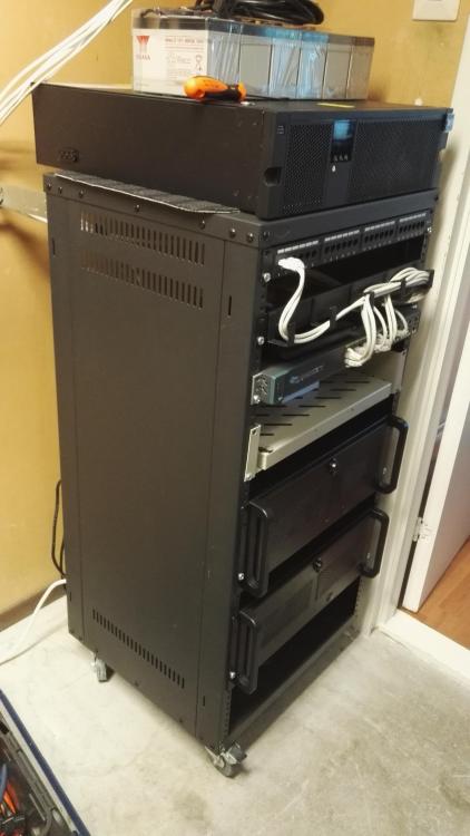

Slik har jeg det, men patchepanel, kabelføringsgreie, svitsj, hylle med fiberconverter++, og to svitsjer. (racket er egentlig laget for lyd utstyr)
Fiberconverter, er det for å slippe å ha en ekstra boks på veggen fra Altibox? Eller er det noe annet? =)
Og hvorfor 2 svitsjer?

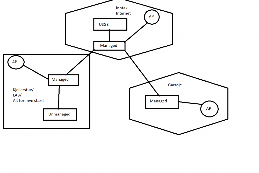

Tror du må ha managed for å kunne kjøre separate trådløse nett feks gjestenett. Ihvertfall lett å sette opp og det gjøres bare en gang ;)
Ellers kan du ha en 8 porters managed hvor du koblet til AP og så en vanlig koblet til den igjen hvor alt det andre i huset er koblet til. Jeg har gjort det slik et sted hvor jeg har diverse NAS og annet koblet til.
La til et bilde for å illustrere
Endret av Christoffer
Takk for illustrasjon!
Jeg må ha et gjestenett, da jeg skal ha en utleieleilighet i kjelleren.
Men etter å ha sett litt i manualen, så trodde jeg at man kunne sette opp gjestenett bare med kontroller og AP?
Vurderer å kjøpe en slik: https://www.prisjakt.no/product.php?p=3393875
Ser den er på tilbud hos cdon.
Må vel holde til et lite hjemmenettverk i et hus med liten grunnflate?

Tja, den fiberkonverteren er levert av altibox, men i stedenfor at den henger på veggen som den normalt gjør så er den i skapet.
Uansett, slik har jeg det, men det er et ganske avansert oppsett så ikke noe jeg vil anbefale deg om du ikke vil gjøre hobby ut av nettverket. For helt ærlig fungerer nok den asus ruteren din greit den å ;)

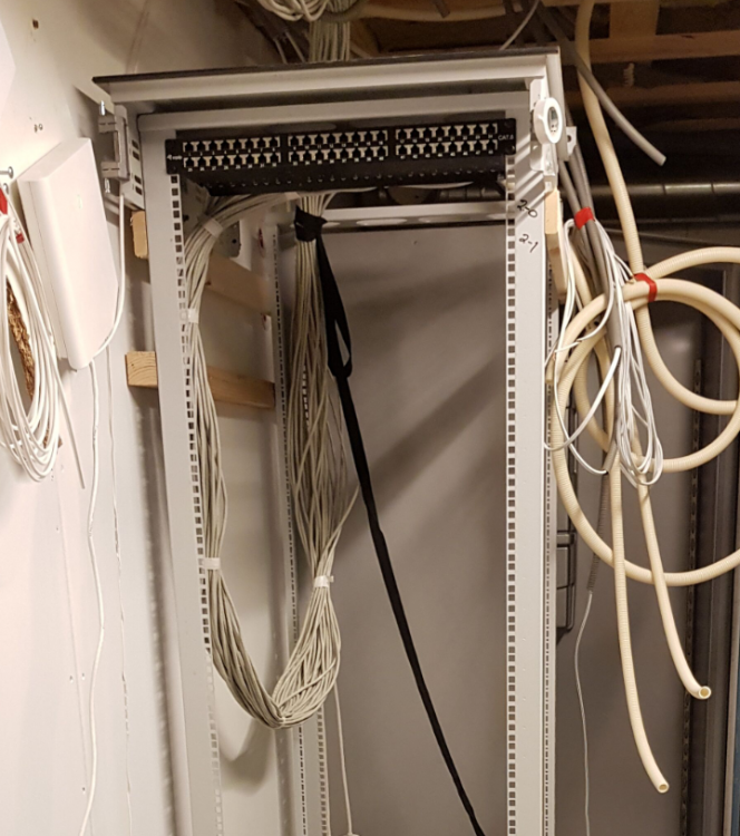

34633273_10155236037641739_1842480995060678656_n.thumb.jpg.4198e87264e64f4f735cd9ef49691afa.jpg
Hvorfor trenger man patchpanel, kan koble datakabel rett i svitsjen.
Sent from my SM-G935F using Tapatalk
Fordi når alle nettverkskablene dine kommer fra ulike trekkerør, så må de termineres et sted. Klart kan kan sette på RJ45-kontakter og koble rett i switcher, men det er i lengden et lite helvete å vedlikeholde.
Patcheskap gjør det enklere når noe skal kobles om.

Hva med å bruke Ubiquiti Edgerouter og EdgeSwitch. Da er begge fra edge serien.

Ser for meg at det fort hadde blitt rotete her også hadde jeg bare terminert rett i RJ45-plugger. Ulempen er at du må kjøpe/lage korte patchekabler, men det er ikke så veldig dyrt.
Det er sant , men hvis man bruker få datakabel (8-10) da blir ikke vanskelig å vedlikeholde. Kan sette på RJ45-kontakter, merke og rett inn i svitsjen.
... men fremdeles mye lettere med et patchepanel. :)
Du trenger strengt tatt ikke, men jeg vet hva jeg kommer til å gjøre. ;)
