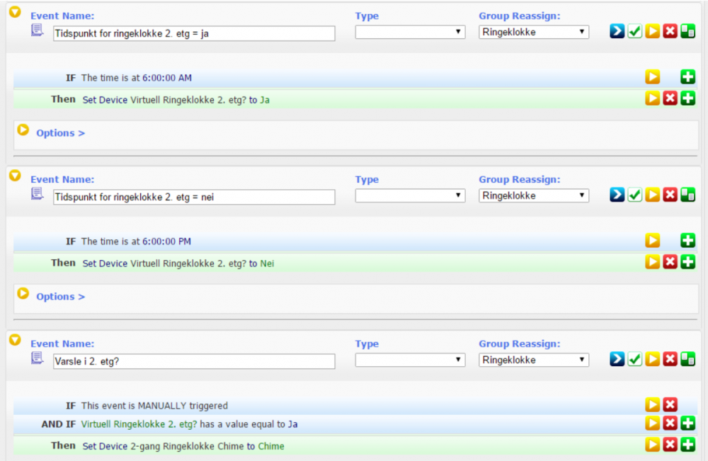

Har montert en Nexa ringeklokke i 2. etg og vil at den bare skal gi lyd på dagtid.
Men, jeg greier ikke få den til å trigge bare i det tidsrommet... :(
Hvordan løser jeg dette?

Kan være det er meg som roter, men kontroller at du ikke har blandet PM og AM
Nei, det er rett. Men, tiden er jo ETTER 6 am helt frem til midnatt og den er jo FØR 6 pm helt fra midnatt, så den vil alltid slå til...
Løste det med en VD, men er det virkelig ingen enklere måte?
Jeg har løst dette med en VD, denne skrus på når huset er tomt eller vi sover. Fordelen med det er at det er superenkelt å mute ringeklokken når som helst fra en av tabbene i huset hvis vi skulle ønske det.
Det ser jo ganske fornuftig ut, men har du ikke glemt å huke av for "Run Only If Other Event Conditions Are True" (trykk på det røde flyet hvis du ikke ser det)?
Tok litt tid før jeg skjønte hva det betydde, men fant en forklaring som gjør at det hele gir mening!
Sitat
If you are calling an event from another event, depending on the checkbox "Run only if other event conditions are true" it will evaluate the conditions in the event you are calling. Triggers (manual or other) are ALWAYS ignored when you call another event.
Var ikke klar over at conditions ble ignorert når man trigget et event manuelt fra et annet. Skal teste når jeg kommer hjem, men det er nok det som er løsningen. Takk, @Moskus! :)
