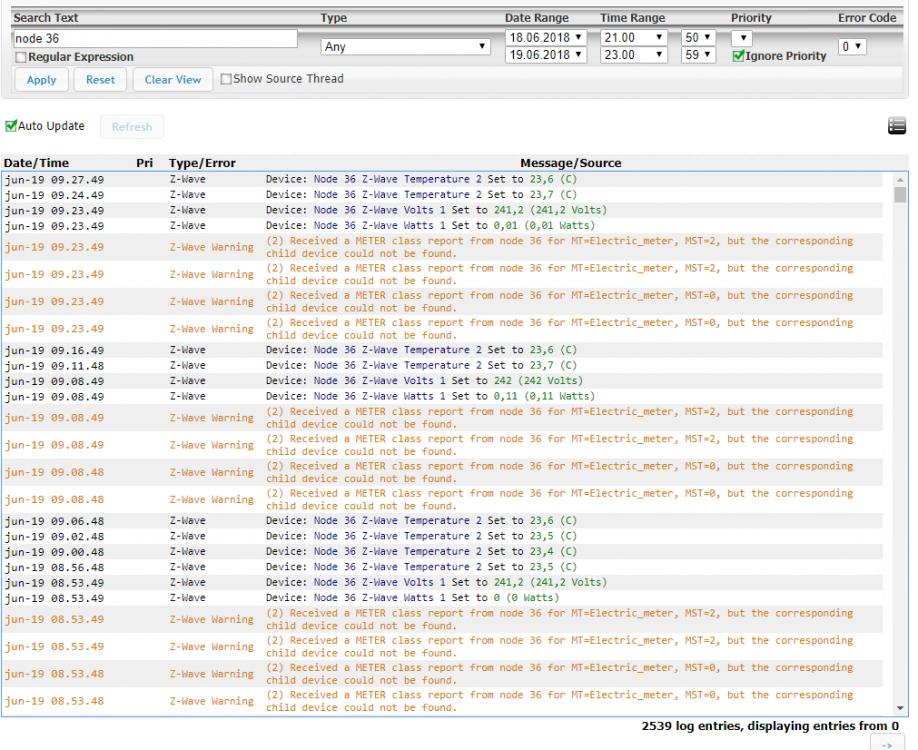

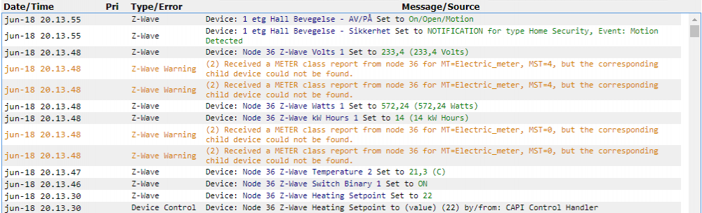

jun-19 08.38.49   Z-Wave Device: Node 36 Z-Wave Watts 1 Set to 0,05 (0,05 Watts)
jun-19 08.38.49   Z-Wave Warning (2) Received a METER class report from node 36 for MT=Electric_meter, MST=2, but the corresponding child device could not be found.
jun-19 08.38.48   Z-Wave Warning (2) Received a METER class report from node 36 for MT=Electric_meter, MST=0, but the corresponding child device could not be found.
Men når jeg ser nærmere etter så ser det nå faktisk ut som om av/på blir registrert riktig på den nye jeg monterte i går. Effekt stemmer også.
Men feilmeldingene kommer rett før endring av effekt på denne også.
Kjører du versjon x.190 av zwave og 3.0.0.435 av homeseer?

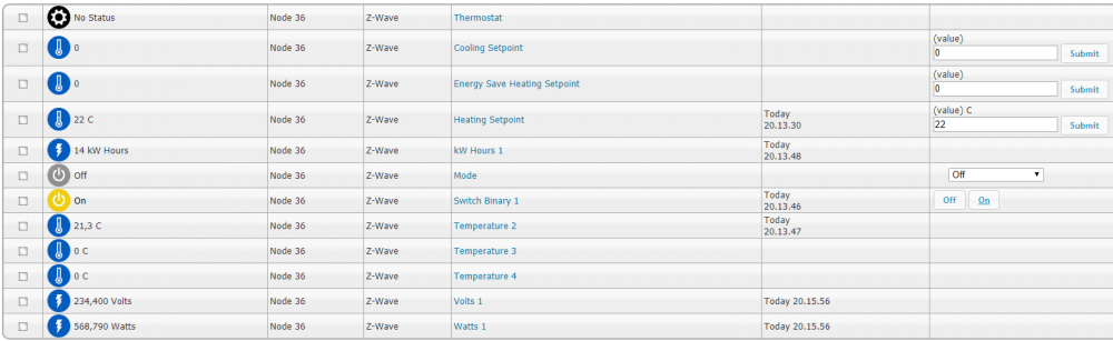

Lurer på om Meter er den som måler volt styrken? Gor jeg ser du får opp watt, men ikke volt.2018-06-19_0851.thumb.png.85dad6453c20a80bed349fe7d5b4fbda.png
Tror nok det bare var klippingen min som gjorde at det så sånn ut :)
jun-19 09.11.48   Z-Wave Device: Node 36 Z-Wave Temperature 2 Set to 23,7 (C)
jun-19 09.08.49   Z-Wave Device: Node 36 Z-Wave Volts 1 Set to 242 (242 Volts)
jun-19 09.08.49   Z-Wave Device: Node 36 Z-Wave Watts 1 Set to 0,11 (0,11 Watts)
jun-19 09.08.49   Z-Wave Warning (2) Received a METER class report from node 36 for MT=Electric_meter, MST=2, but the corresponding child device could not be found.
jun-19 09.08.48   Z-Wave Warning (2) Received a METER class report from node 36 for MT=Electric_meter, MST=0, but the corresponding child device could not be found.
Det var merkelig.
Jeg ser at Meter skulle tilsvare det som rapporterer Watt. (Parameter 24 og 25)
Og du får faktisk opp Watt forbruk.
Har du noe ekstra polling eller noe?
Dersom du skrur av og på binary switchen, får du da opp feilmeldingen med en gang?
Kan du også sette termostaten til Heat mode og teste?
Endret av Frankis78
Jeg har egentlig ikke andre forslag, utenom at jeg ser du kjører siste beta av z-wave plugin.
Hos meg så fungerer alt helt fint, og jeg kjører .190
Jeg så at noe var endret i forhold til Meter class på aeotec i beta zwave plugin, så kanskje det har noe med det samme å gjøre?
Da nedgraderte jeg til .190 og da var liksom alt plutselig greit :)
