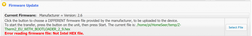

litt rart at HS også klager på at det ikke er en hex fil, for det er en hex fil.2018-06-21_1601.thumb.png.cf918c2ce31adee5f623fe8ac5206e69.png
Får ikke testet noe mer før jeg er fysisk i huset, og jeg skal ikke tilbake der på en mnd.
Hex filen fungerte ikke for meg.
Fikk at den var tom for minne??
.otz filen fungerte fint og jeg har nå en på 2.9 :)

Kult. Det kan være at man ikke trenger å oppdatere bootloaderen.
For dersom bootloaderen ikke er endret, og det kun er firmwaren som er endret, så holder med å oppdatere firmwaren.
Jeg får heller ikke trykket på noe, for å starte den ifra HS.
Hva skjedde etter du hadde lastet opp filen til homeseer?, (Begynte den automatisk?)
Jeg kjører fortsatt versjon .190 av zwave plugin.
Edit,
Mulig dette er mitt probblem, da jeg kjører .190 zwave
Endret av Frankis78

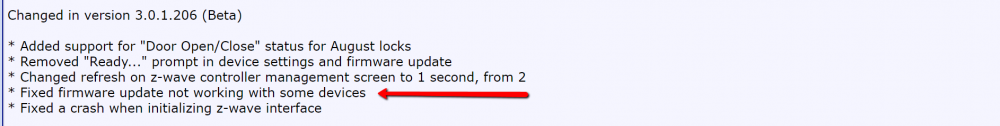

Jeg fikk montert en termostat i mitt andre homeseer system i dag, som kjører på windows.
Her fungerer det fint med update
Men på Linux, så fungerte det ikke. Får ikke frem start knappen :)
