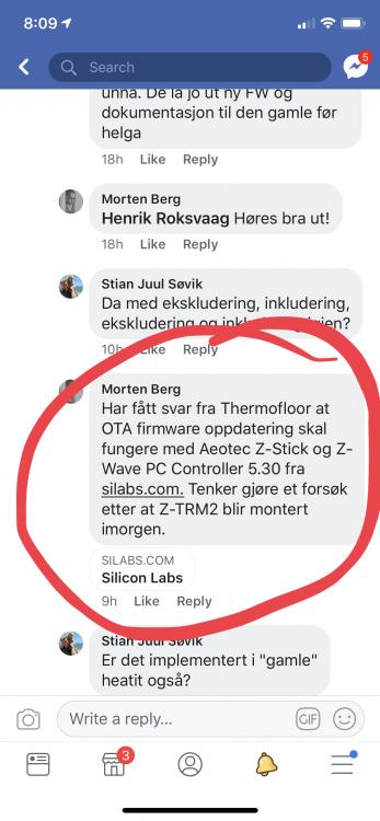

Dennis du kan bruke zstick fra Aeotec og program på PC for å oppdatere de

Noen som har hatt noe framskritt på bootloader delen?
Undrer egentlig om det er nødvendig, bare rein OTA dukker opp med SDK 5.3 i zway.
Fikk dette som svar fra heatit
"Men i løpet av sertifisering kom en ny SDK så vi måtte endre z-wave programvaren. Det har vi nå gjort og har en ny versjon.
Den kan du få tilsendt og teste. Dette er en OTA fil som kan lastes via en z-stick. Bootloader er der fra før. Skal du bare oppdatere trenger du kun otz filen"

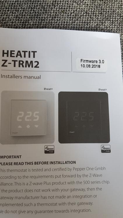

Har akkurat fått Z-TRM2 montert på badet, manualen er merka firmware 3.0 (10.08.2018).
Inkluderte den i HS (Z-wave 3.0.1.223), og alle devices ser ut til å bli satt opp og fungere heilt perfekt.
3.0?
What. Gjerne legg ut bilde av manualen din
2.11 ble jo først tilgjengelig nå nylig :P
Endret av henrikhoe
Øverst til høgre:

1 minutt siden, henrikhoe skrev:
Hm, det er jo en klistrelapp jo :P Hva står det under den?
Det er vanlige måte merke nye batcher med enheter, de printer ikke nye manueler om de har.
Forstår det, men er mer interessert i hvilken firmware de nå kaller 3.0
og det finner du ikke ut ved å fjerne et klistremerke på en manual som har null referanse til hva som er flashet på enheten.
Nei det er jo forsåvidt sant, hadde vel vært greit å sett hva det stod på firmware i Homeseer.
27 minutes ago, bjornepappa said:
Under klistrelappen står det 2.6, 01.04.18. Uansett antek eg at termostaten faktisk HAR versjon 3.0 ;)
Kunne du hentet ut fw info fra Homeseer hvis du gidder? :)
