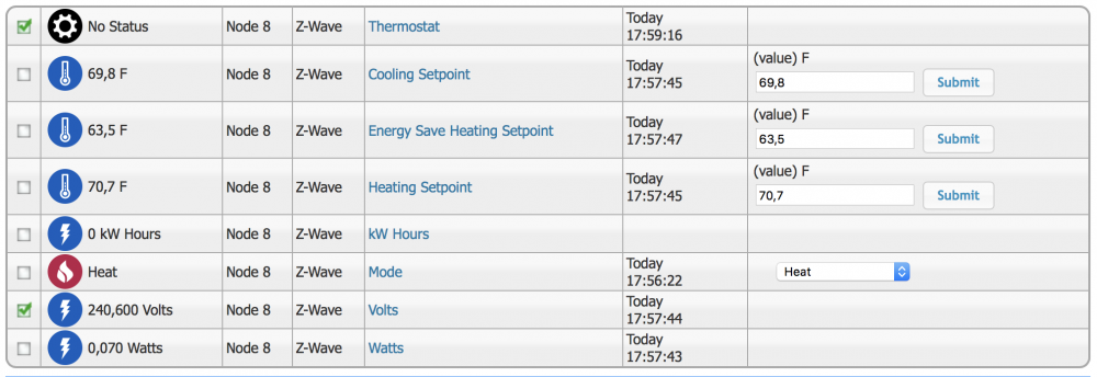

Satte opp min nye i dag med  2.11 FW. Noen aning om hvorfor den kommer opp med Fahreneit i stedet for Celicius.
Kan ikke si jeg har sett noe setting for dette i oppsettet på den.
Ser også jeg mangler noe i forhold til andre har fått inn av data her.
Er HomeSeer satt opp med celsius da?
Fikk fikset det ved en restart av HS og ny poll fra den.
Var det slik at noen hadde fått mer data ved og bruke Non secure include når de addet den ?
Det ser jo ut som du ikkje har devicer for temperatursensorane, 3 stk.
Har ordnet seg nå.
Nå må jeg bare få kalibrert temperaturene litt.

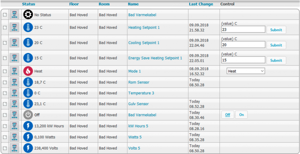

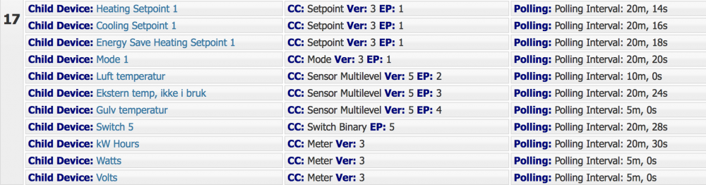

Hei folkens, jeg har satt opp 3 stk z-trm2 mot homeseeer og i seg selv ser det ut til å fungere veldig bra etter oppgradering til 2.11 firmware.
Jeg har også satt opp Imperihome for å kunne kontrollere disse og det er her jeg spørsmålene min dukker opp.
I imperihome appen får jeg opp satt temp "Cooling Setpoint" og temp som er lest av på den interne temp føleren i trm2, kan dette ha noe med assosiasjonene å gjøre?
Se Bad Varmekabel i Imperihome, og oppsetter i HS og assosiasjoner.
