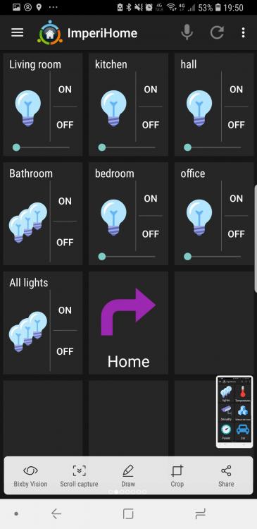

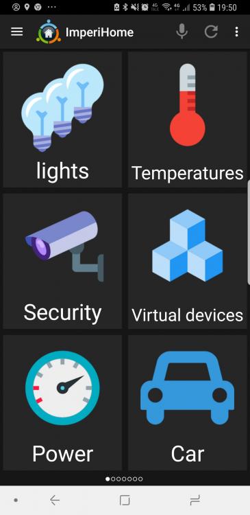

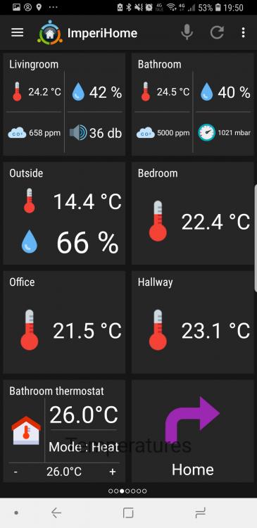

noen enkle imperihome "vinduer", kan såklart lage det mye finere.
39 minutter siden, Hilmar skrev:
5000 ppm co2 på badet. Brenner det?
Hehe, den har gått i bakken ett par ganger for mye :P
