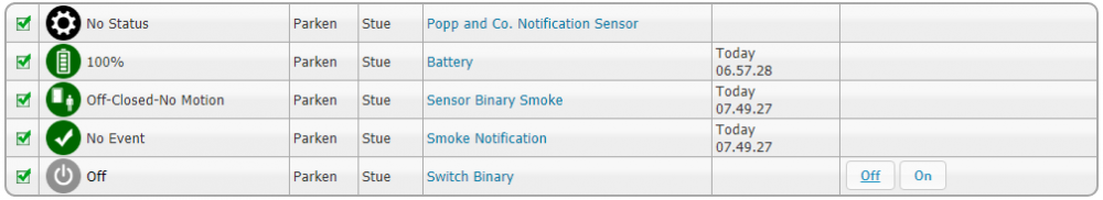

Jeg har ikke Popp, men jeg tviler det er en parameter du skal aktivere for å trigge dem.
Du skal ha fått en "Switch Binary" som device. Det er ikke den som trigger alarmen, da?
