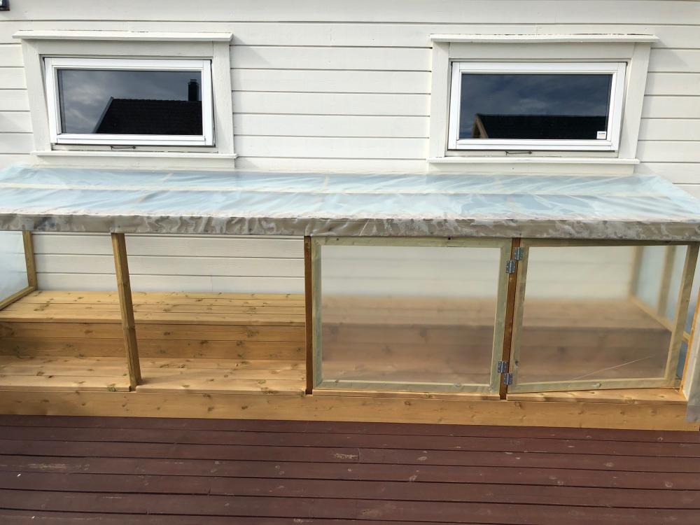

Jeg har laget et enkelt drivhus inntil en vegg og tenkte å finne en fornuftig måte å vanne litt mens jeg er 2 uker i syden i sommer. Tanken er at planter/urter osv blir stående i krukker inne i drivhuset og så må jeg ha en slange oppe i "taket" som da sprer utover. Jeg tenker ikke på noe voldsomt avansert med fuktmåler osv, heller bare en enkel av/på funksjon som jeg kan styre manuelt fra UI/telefon. Så jeg har to spørsmål.
Har noen av dere funnet en enkel DIY løsning for vanning på denne måten? Jeg tenker kanskje elektriker-rør (fleksi) og så bore litt hull i øvre kanten for litt enkel spredning av vann.
Har dere en grei løsning for fjernstyrt ventil som jeg  kan skaffe I NORGE i løpet av noen få dager? Z-wave er preferert siden jeg gjerne vil vite om den går av og på, ellers kan jeg greie meg med RFXCOM siden det ser ut til å fungere veldig bra på de avstandene jeg har her.
Tar imot alle tips med takk, jeg ser det er mange poster som går på vanning av plen med dertil avanserte opplegg, men tenkte om noen har gjort noe enkelt som dette tidligere. RasPi, Arduino ol. er ikke aktuelt, har ikke tid til å lære meg sånne ting nå før jeg reiser ;)
(De siste to dørene kommer selvfølgelig på før jeg tar i bruk, og det blir låser på dørene så de sitter der de skal :) ).

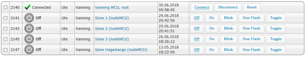

Jeg har ikke programmert noe som helst for dette selv, kun benyttet Arduino-plugin'en. Den ordner alt for deg. :)
Jeg har dermed kun spesifisert hvilke "pinner" jeg skal bruke som utganger, og disse blir dermed tilgjengelige i HomeSeer som knapper
I HomeSeer
Arduino/NodeMCU-config i plugin:

Hvordan kobler jeg Arduino inn i HomeSeer i det hele tatt, bruker den WLAN? Jeg har tenkt å kjøpe meg en mange ganger, men har liksom aldri tatt det steget så lenge jeg kan gjøre ting via Z-wave/RFXCOM, det gjør det enklere for en enkel person som meg :D
NodeMCU bruker Wifi, ja. Du spesifiserer navnet og passordet på nettverket i oppsettet, laster ned en .ino-fil og sender den til NodeMCUen med Arduino IDEet.
