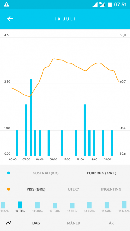

bjornepappa Skrevet 4. juli 2018 Del Skrevet 4. juli 2018 (endret) Sidan hovudmotivasjonen min for å ta i bruk HomeSeer var å plassere fleksibelt forbruk ut frå pris, tenkte eg å skrive eit par linjer om erfaringane så langt. For å få til dette er det så langt varmtvannstank som er forsøkskanina, og som no har fått styring ut frå straumpris. Har montert temperatursensor like ved termostaten samt på utløpsrøyret i toppen. Nederste måling for å ha kontroll på legionella, øverste måling for å unngå kaldt vatn i dusjen - koplar inn igjen på høg pris dersom temperaturen blir målt for lågt. Vi er ein familie på to vaksne og to barn, så potensialet for å spare ein del kroner på vv-forbruket er nokså stort. Event for å skru av tanken: Og for å skru på igjen: Har ein timer for å detektere målt tid for utløpstemperatur under 40 gr.C, ila. "testperioden" på ca. ei veke har denne ikkje blitt aktivert. Har også satt opp pushvarsel. Kurver for temperatur oppe (utløp) og nede (ved termostat) samt målt effektforbruk: På figuren over kan det kanskje sjå ut til at vatnet "så vidt" når å komme opp igjen på høg nok temperatur for å ta knekken på legionella, på figuren under er temperaturmålinga nederst ved termostaten vist lengre tilbake i tid, før den øvre målinga vart montert. Ein ser at termostaten koplar ut igjen på ca. 74 gr.C også då - som bør vere godt innanfor det som vert rekna for trygt. Og ei kurve som viser effektforbruk opp mot straumpris. Kunne nok satsa enda litt hardare, det får eventuelt bli etter ein lengre periode med test. Har ikkje satt opp nokon berekning på spart beløp så langt - og med dagens flate pris er det nok ikkje all verden. Får vi tilbake prisar på vinterstid med til dels stor variasjon mellom dag og natt blir det derimot ein heil del å spare. Under er prisar i NO5 i slutten av mars i år. Og slik er sensorane "montert". Sensorane er DS18B20, den nederste er tilkopla ein Fibaro dør-/vinduskontakt som jo har temperaturinngang, den øverste går enn så lenge via Arduino. Har brukt alumininiumsteip til å feste med. Den øverste er nok til dels provisorisk montert enn så lenge, sensoren er av typen "dykkbar" og vart litt for lang til å få god kontakt med utløpsrøyret - blir nok utskift med ein mindre versjon som kan få betre kontakt så snart dette kjem i posten. Nederste sensor ved termostat: Øverste sensor, ved utløp: Kom gjerne med tips om forbetring eller andre endringar Endret 5. juli 2018 av ZoRaC Moderator: fikset bilder som ikke virket 7 1 Siter Lenke til kommentar Del på andre sider Flere delingsvalg…

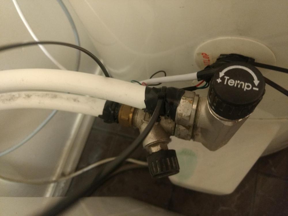

berland Skrevet 26. september 2018 Del Skrevet 26. september 2018 Takk @bjornepappa for inspirasjon, nå har jeg fått montert en tilsvarende løsning hos meg. Jeg har satt på tre D18B20, koblet til en ESP8266 som rapporterer temperaturen via MQTT. En sensor der varmtvannet kommer ut, en etter blandeventil, og en på kaldtvannsinntaket. Hensikten er å kunne være mer aggressiv i når tanken er avskrudd. Etter bildet er tatt er strips klippet av, og glava + alufolie lagt rundt. Grafana-plottet viser en liten tappesekvens (jeg har brukt mye varmtvann for å teste!). Den røde bakgrunnen er når jeg i programvare tror at det tappes varmtvann (utløp for varmtvann stiger samtidig som kaldtvannstemperatur synker). Jeg klarer detektere tapping innen 10 sekunder, men det tar opptil et minutt å detektere at tapping er slutt (med mindre koden blir mer intelligent). 4 Siter Lenke til kommentar Del på andre sider Flere delingsvalg…

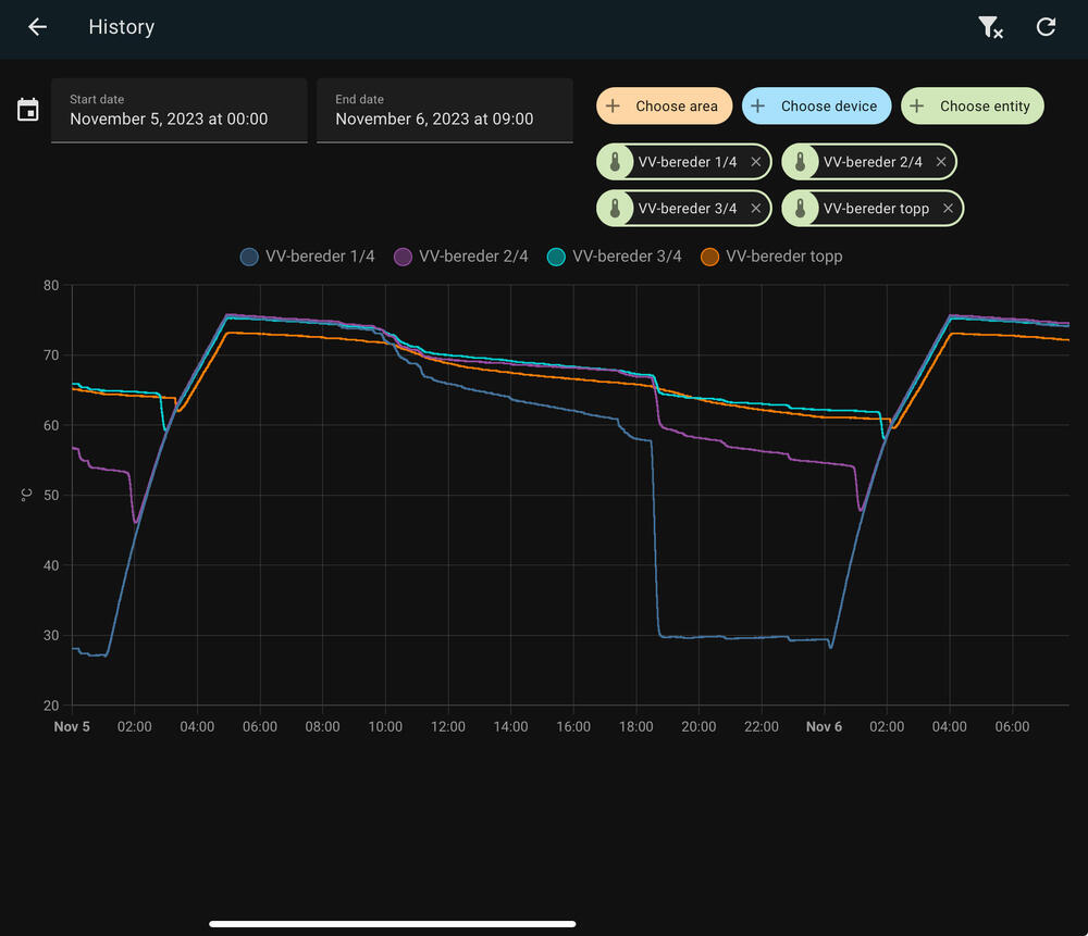

christbj Skrevet 6. november 2023 Del Skrevet 6. november 2023 Jeg vil dele en erfaring med måling av temperatur i varmtvannsbereder og integrasjon til Homey. Selv bruker jeg Home Assistant, men kan ikke anbefale det annet enn til de som ønsker en ny hobby… 😅. Da min bror flyttet inn i nytt hus og ønsket seg noen enkle smarthusfunksjoner anbefalte jeg Homey, basert på hva jeg har lest om Homey og hørt fra andre som bruker systemet. Ble selvsagt litt skuffet over at ESPHome ikke uten videre fungerer på Homey, valgte derfor en komponent jeg så var kompatibel for å kunne lese av temperatur i vv-bereder: https://www.kjell.com//no/produkter/smarte-hjem/smarte-hjem-losninger/fibaro-smarte-hjem/fibaro-smart-implant-z-wave-enhet-p51353 Det fysiske arbeid med å koble til 4 stk DS18B20 sensorer var ikke veldig mye enklere enn et ESP2866 kort, det måtte loddes. I tillegg måtte vi finne en egnet strømkilde og lodde på den også. Lodding er litt skryt, vi løste dette med varmluftspistol og slike loddeskjøter https://www.kjell.com/no/sok?q=loddeskjøt. Den store fordelen med bruk av Fibaro enheten kom ved integrasjon i Homey. Første forsøk var ingen suksess, da ble den oppdaget som en ukjent zwave enhet uten temperatursensorer. Installerte derfor Fibaro sin app i Homey, slettet «ukjent zwave enhet» og startet integrasjon av zwave enhet på nytt. Da ble den detektert korrekt og alle de 4 tempsensorene ble automatisk integrert. Den har også en intern temperatursensor. Her slapp vi å lese av og kode inn korrekt ID per tempsensor, slik man må i ESPHome, det var heller ikke nødvendig med noen motstand mellom sensorene. Resultatet er at Homey nå vet hva temperaturen er på flere punkt i berederen. Denne gangen valgte jeg ikke å montere noen sensor i bunn. Det jeg synes er interessant å måle er temperaturen litt over og videre opp, så mange nivå som praktisk mulig. Denne gangen styrt av 4 stk tilgjengelig sensorer, montert på nivå ca 1/4, 2/4, 3/4 og på toppen. Planen videre er å bruke temperaturen midt på (2/4) til å starte oppvarming uansett pris når den går under en viss temperatur. Dette fordi det tar minst 4 timer å varme hele berederen (200l 3kw), så ved å starte når omtrent halvparten er brukt opp vil det allerede etter 2 timer begynne å få effekt. Min erfaring med egen bereder (300l 3kw) er at det vannet som varmes opp av varmeelementet i bunn ikke flyter opp til toppen, men ligger i ro og at varmen til slutt smitter over på det som er over, ref bildet under. Oppsummert: For de som er komfortable med å koble elektronikk, men gjerne slipper kodearbeid er Fibaro et godt produkt til dette formålet, spesielt for Homey brukere. 2 Siter Lenke til kommentar Del på andre sider Flere delingsvalg…
