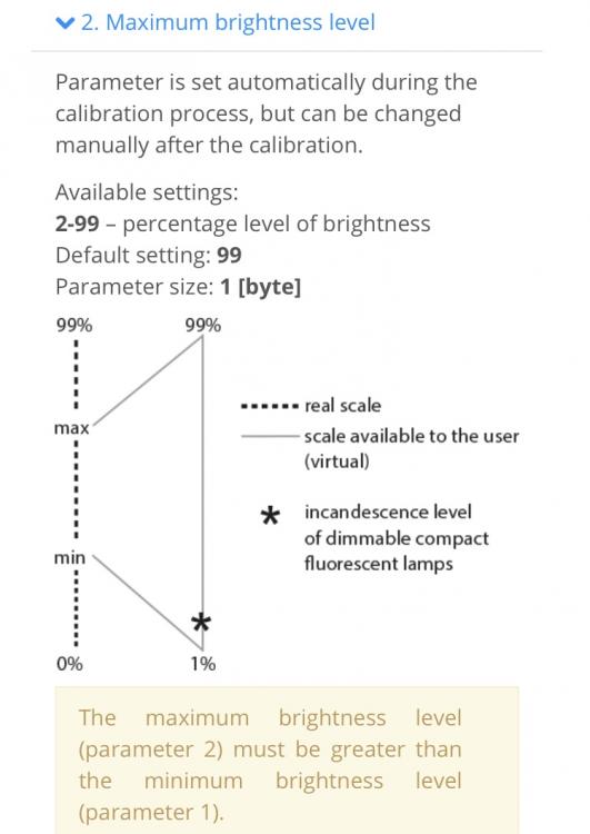

henrikhoe Skrevet 4. juli 2018 Del Skrevet 4. juli 2018 Jeg har to like taklamper med fibaro dimmere bak. Med lik pære. Den ene har N leder den andre ikke. Den ene rapporter 14W forbruk den andre 11W. Lyset ser like sterkt ut. ser at parameter 2 på den med 2 wire har satt parameter 2 til 53. Og den med N har parameter 2 satt til 84. jeg sliter med å forstå hva parameter 2 er for noe. Virker jo som det er maks lys styrke men det kan ikke være riktig. Parameter 1 er forøvrig 1 på begge Siter Lenke til kommentar Del på andre sider Flere delingsvalg…
ZoRaC Skrevet 5. juli 2018 Del Skrevet 5. juli 2018 Det er hva som skal være maks lysstyrke, ja. Den ene er på 53% av lampens faktiske maksstyrke når du setter dimmeren til 100%. Du kan godt endre parameteren om du vil. Siter Lenke til kommentar Del på andre sider Flere delingsvalg…

henrikhoe Skrevet 25. september 2018 Forfatter Del Skrevet 25. september 2018 6 hours ago, Moskus said: Ja, det kan det bli. Men det kan også være at det ikke skjer noe med lysstyrken mellom 90% og 100% (On) hvis du makser parameter 2. Det er det autokalibreringen skal prøve å finne ut, men det er ikke alltid den vet best. Hvis x lampe har parameter 2 satt til fks 50. Er en 6w lampe. Og jeg setter/prøver å sette parameter 2 til 70 så begynner lampen å blinke. Hva signaliserer blinkingen? For mye volt i kretsen? Testet uten dimmer med vanlig av/på bryter og lyset er IKKE sterkere. Har også på andre lamper som har fått parameter 2 stilt til 70, økning her gjorde ikke at lyset blinket men set ingen endring fra 70 til 95 fks. jeg snakket forøvrig med fibaro om dagen. Og da sa de at parameter 2 egentlig bare forteller hvor mye volt som behøves i kretsen. Alt over fks 50% i mitt tilfelle er overflødig hvis kalibreringa har gjort en god jobb. Siter Lenke til kommentar Del på andre sider Flere delingsvalg…
Moskus Skrevet 25. september 2018 Del Skrevet 25. september 2018 Mulig du må eksperimentere med leading vs. trailing edge. 24 minutter siden, henrikhoe skrev: Alt over fks 50% i mitt tilfelle er overflødig hvis kalibreringa har gjort en god jobb. Ja, det er akkurat dette "hvis"-et som er interessant. Fibaro sin kalibrering er god, men ikke perfekt. Man kan faktisk få bedre resultater av å kalibrere flere ganger. Siter Lenke til kommentar Del på andre sider Flere delingsvalg…
