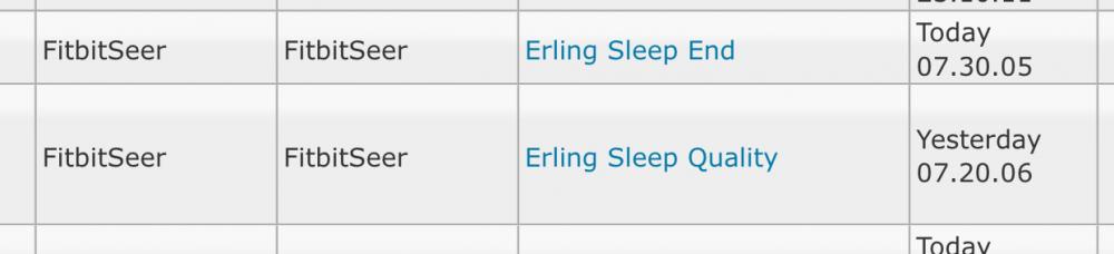

Erling Skrevet 7. januar 2018 Del Skrevet 7. januar 2018 Hei igjen, den fungerer fortsatt myket bra. Men, denne: Erling Sleep Quality, hvordan "tvinger" jeg oppdatering av den? Refresh now virker ikke umiddelbart. + Den ble oppdatert: Yesterday, 07.20.06 Hadde det vært mulig å sett tidspunktet i HS-Touch? + Feature request: Vise data for den siste uken, dagene med navn og mulighet for å velge hva man vil se av søvn, skritt, vekt osv. Igjen takk. Siter Lenke til kommentar Del på andre sider Flere delingsvalg…
Moskus Skrevet 7. januar 2018 Forfatter Del Skrevet 7. januar 2018 9 timer siden, Erling skrev: Men, denne: Erling Sleep Quality, hvordan "tvinger" jeg oppdatering av den? Oppdaterer seg kun hvis det er nye data, sjekk fitbit.com 9 timer siden, Erling skrev: Hadde det vært mulig å sett tidspunktet i HS-Touch? Ja, med et inline script i HSTouch. 9 timer siden, Erling skrev: Feature request: Vise data for den siste uken, dagene med navn Feature denied. Sjekk heller Fitbit-appen eller nettsiden. 9 timer siden, Erling skrev: mulighet for å velge hva man vil se av søvn, skritt, vekt osv. Den har man. Sjekk "Fitbit"-tab'en under Root devicen. Siter Lenke til kommentar Del på andre sider Flere delingsvalg…
Erling Skrevet 7. januar 2018 Del Skrevet 7. januar 2018 Ok, jeg skjønner. Alle data er oppdatert, men søvnkvaliteten er ikke oppdatert. Siter Lenke til kommentar Del på andre sider Flere delingsvalg…
Moskus Skrevet 7. januar 2018 Forfatter Del Skrevet 7. januar 2018 13 minutter siden, Erling skrev: Alle data er oppdatert, men søvnkvaliteten er ikke oppdatert. Da er den dønn lik som den var natten før (eller er av en eller annen grunn ikke mulig å beregne, men ser ikke for meg som at det er det mest sannsynlige). Siter Lenke til kommentar Del på andre sider Flere delingsvalg…
