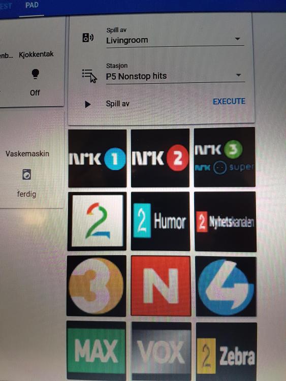

Endret selv litt på det, og la til sensor fra yr for regn neste time, noe samboeren savna.
Syns det var unødvendig å ha en egen sensor utenom for dette:
Synes forøvrig custom kortet mini media player er fin, og sammen med custom button for å endre spilleliste som kjører på spotify:
Endret av Haavardnk
