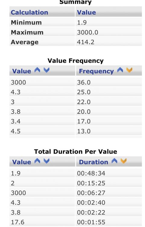

Jeg hadde en Fibaro Wall Plug liggende. Koblet den på vaskemaskinen, men liker ikke det jeg ser:
Den er ratet for 11A/2500w res.last.
Her har den vært på 3000w i 6 minutter!
Blir nok å gå for vibrasjonssensor...

Er det noen kontakter med strømmåling som anbefales?
Jeg lurer på det samme. Det er jo ikke så mange som har støtte for den type last. Denne kanskje? https://telldus.com/produkt/philio-plug-in-receiver-with-energy-meter/
Ser ut til å være samme til 399,- på CDON: https://cdon.no/hus-hage/philio-z-wave-plugin-brytare-elmatare-p39652076

Virker ikke som de selges lenger.
https://www.smartertek.no/smart-hjem/z-wave/bryter-kontakt/product/304-foxx-smart-switch-4000w
https://forums.indigodomo.com/viewtopic.php?f=58&t=19046
Foxx Smart Switch er en OEM versjon av ZW075. Men usikker på om den er på lager. Eldirekte/multicom solgte de før, men er borte nå.

Jeg bruker et par Aeotec ZW075 strøm plugger som er 16A/3600w, dønn solide på høge laster over 3000w som jeg bruker for luftkompressor og høgtrykkspyler.
Jeg har også to slike fra Aeon Labs som jeg bruker på tørketrommel og vaskemaskin, Fibaro wallplug er ikke kraftig nok. Du kan helt fint bruke de nye fra Qubino.
