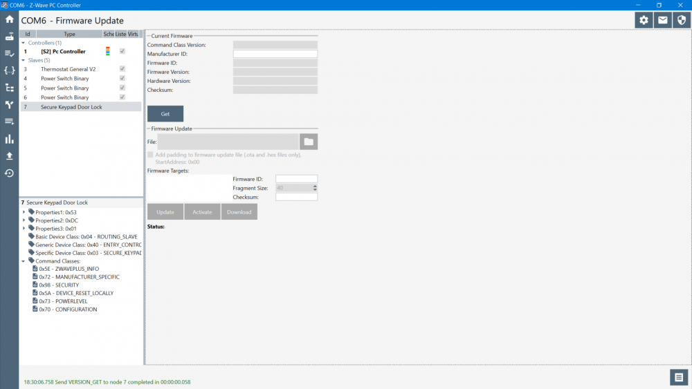

Mastiff Skrevet 17. oktober 2019 Del Skrevet 17. oktober 2019 (endret) Det var ikke mye morsomt... Det skjer ingenting når jeg klikker på "Get" for å sjekke info fra Z-Wave-brikka. Er det noe annet spesielt enn det som står i bruksanvisningen jeg må gjøre for å få til dette? For eksempel sette låsen i en spesiell modus? Jeg bruker Z-Stick, ikke UZB, men det burde ikke ha noe å si. Jeg kan hente info fra de andre enhetene på nettverket. Sikkert en enkel idiotfeil...eller noe helt umulig. Endret 17. oktober 2019 av Mastiff Siter Lenke til kommentar Del på andre sider Flere delingsvalg…

Moskus Skrevet 20. oktober 2019 Del Skrevet 20. oktober 2019 På 17.10.2019 den 18.35, Mastiff skrev: Det skjer ingenting når jeg klikker på "Get" for å sjekke info fra Z-Wave-brikka. Har du kopiert over krypteringsnøkkelen? IDlock er en lås og krever kryptering... Siter Lenke til kommentar Del på andre sider Flere delingsvalg…
Mastiff Skrevet 20. oktober 2019 Del Skrevet 20. oktober 2019 (endret) Akkurat, ja... Idiotfeil. Kan du kanskje også fortelle idioten hvor jeg legger inn den? Under Encrypt/Decrypt er det ut til å være , for der står det"Security Key" to steder. Men selv om jeg legger den inn begge stedene, så skjer det ikke noe mer. Og det hjelper ikke å velge "S0" under "Security Scheme". Endret 20. oktober 2019 av Mastiff Siter Lenke til kommentar Del på andre sider Flere delingsvalg…
