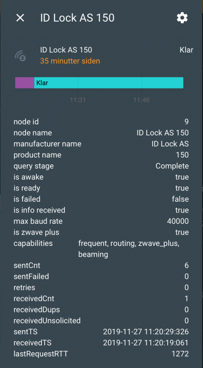

Jeg har laget meg en template sensor som henter ID nummer fra sensor.id_150_z_wave_module_user_code hvis sensor.id_150_z_wave_module_access_control = 0x06 (unlocked from keypad). Jeg bruker Home Assistant med OZW 1.6 beta.
Det jeg ikke får til å fungere er det som er nevnt tidligere i tråden, at lås/opplåsing via z-wave rapporteres som manual lock.

Jeg har fått låsen på z-wave nettverket, men har bare en entitet (switch av/på), og får heller ikke manipulert låsen fra HA. Jeg har satt network key i konfigurasjonen til add-on. Jeg har tidligere brukt standard z-wave integrasjon uten network key, og mistenker at det lager krøll. Har du noen tips?
