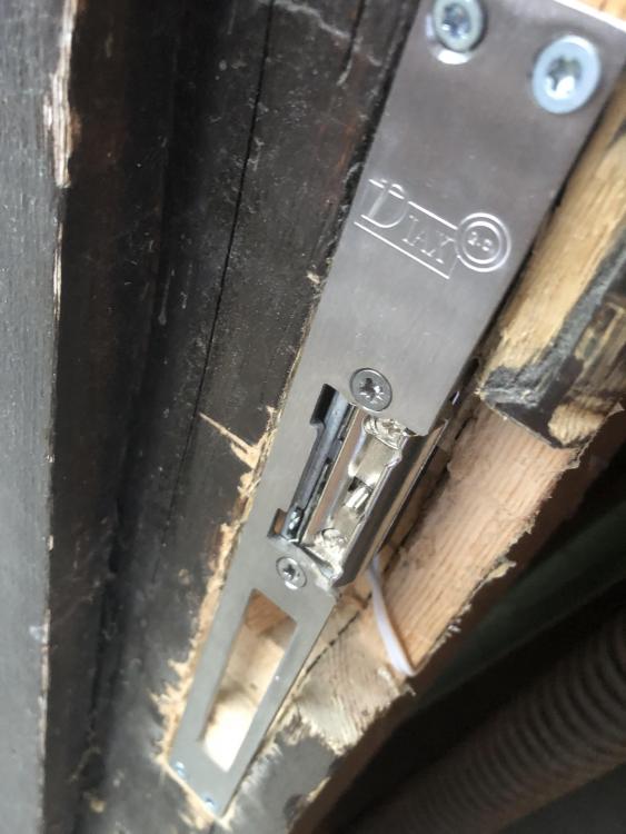

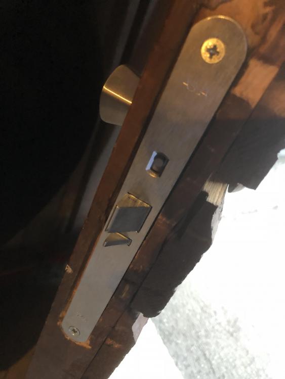

Jeg kjøpe elektrisk sluttstykke på Tronika(Popp) og kjøpe en smekklås hos låssmed som jeg tilpasset til den hjemmelagde døra i garasjen(70-tallshus med noe utenfor standard.
Kjøpe og noen fler sluttstykker de hadde, som jeg skal montere i søppelskuret når jeg får laget ferdig det en gang.
Hva gjorde du med stolpe? Altså den som ligger utenpå sluttstykket i karmen på døra?
Mener du at i tillegg til de to tingene (sluttstykke og kontroller) på bildet, så følger det med tre stolper? Eller er det et eget produkt?
Var med på de tre sluttstykkene jeg kjøpte hos Tronika(var med et med ca. samme høyde som låsen, og et lengre).
Kostet 500kr/Stk
Vet du tilfeldigvis hvordan låskasse du byttet til? Kan det vært 1222?
Tre sluttstykker jeg kjøpte for seg selv, der var det med plater.
Var kun sluttstykke med i tillegg til styringsrnheten fra Popp i pakken fra Popp som selges rundtom til ca 1000kr

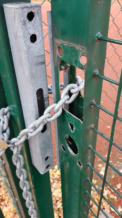

Dette er noe jeg er interessert i også. Har 2 stk. porter som tidligere har hatt hullkort fra Ving! og som nå har blitt demontert for å bli erstattet at noe mer moderne! Begge portene står utendørs, så det må være en løsning som tåler vær og vind. Når strømmen går er det bare en fordel at låsen åpnes. Trenger da også en styringsenhet og lurer da på om Z-wave bryter for elektroniske dører fra Popp kan brukes sammen med f.eks en litt billigere elektromagnet 12V DC som holder 60 kg. Hele hensikten er ikke å gjøre det innbruddssikkert, men å holde porten på plass og "låse" den i en posisjon. Om noen klarer å dytte opp porten så er ikke det krise. Trenger da også en "knapp" som må monteres på "innsiden" slik at det er lett å åpne den om porten er låst. Tenker på "The button" fra Fibaro som en kandidat, men er usikker på om denne tåler å stå utendørs.
