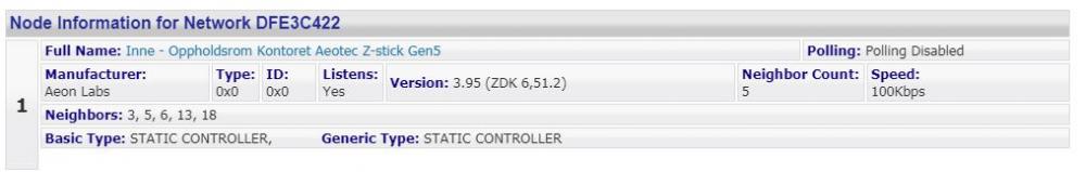

HS gjenoppretta fila selv, men det hjalp ikke.
Litt utfordrende start på HS-karrieren min, men det skal bli en befrielse når jeg finner ut av dette. :)
Skal prøve å installere Win10 på en VM nå og teste.
Da ender du muligens opp med USB-forwarding-problemer. Da er det enklere å koble controller til en Pi:
Kan det være driverproblem? Meiner å hugse at Windows ikkje installerte korrekt for min del, og at eg måtte installere manuelt...
Sent fra min SM-G930F via Tapatalk

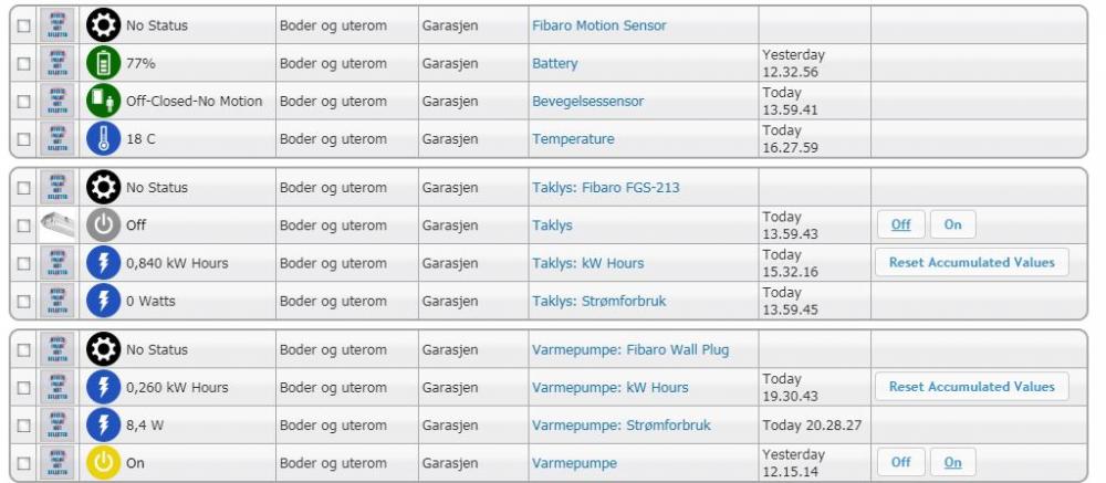

Nå fungerer alt! ? Jeg drev å rota og testa diverse kommandoer under Z-wave - Controller Management: Scan, receive, restart, optimize, send, osv. Helt på måfå. Plutselig fungerte alt som det skal. Enheten dukka opp under device list, manufacturer og alt det andre som manglet på node 0 under Node Information dukka opp og sist men ikke minst, jeg fikk temperaturer, strømforbruk og alt annet uten bruk av polling!
Helt herlig at det fungerer! Utrolig irriterende å ikke vite årsaken...
Ja, det blir en elsk/hat situasjon...
Men så bra at det fungerer! :)
