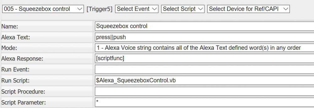

Oppsettet i Jon00 sin Alexa helper kan du sette opp slik:
Dermed har du full kontroll på play/pause/stop, og next/previous. Og kan være fin inspirasjon til andre devicer man vil styre. :)
