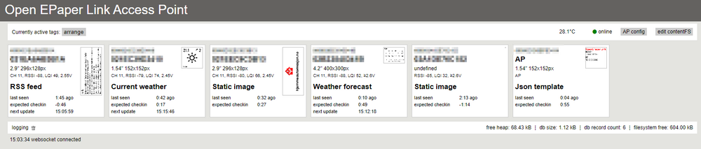

Nå som dette endelig kan brukes til noe ble jeg oppfordret til å lage en mer detaljert post. Det finnes flere varianter, men jeg kan skrive hvordan jeg gjorde det:
Først trenger du et aksesspunkt som sender ut signalene til prisskiltene. Dette består av en ESP32-S2 Mini, loddet til et display av typen nederst til høyre på bildet under. Man kan lodde selv eller få tak i et ferdig aksesspunkt. Man bruker altså et prisskilt til å oppdatere de andre prisskiltene. Her er en YouTube-video med god beskrivelse av loddingen (det var slik jeg gjorde det etter å fått tak i en slik bøyelig PCB): https://www.youtube.com/watch?v=8oQdo9bJ7Rk
Videoen beskriver også at man etterpå går til https://openepaperlink.de/ , trykker Install og får firmware lagt inn på ESP32-S2 Mini. Deretter går man inn på ESP-en via nettleser og legger inn WiFi-detaljer for hjemmenettverket. Da vil ESP-en kjøre en server hvor man kan oppdatere tagene. For at prisskiltene skal dukke opp der, må de være flashet med ny firmware. Da må man enten lodde kontakter til en ESP32 slik beskrevet her: https://www.youtube.com/watch?v=98fOzZs__fc&t=719s Eller få tak i prisskilt som er ferdig flashet (det gjorde jeg).
Det er innebygd forskjellige alternativer som Google Calendar, værmelding, RSS feeds osv. Men man kan også legge til en custom component i Home Assistant for å sende data derfra: https://github.com/jonasniesner/open_epaper_link_homeassistant Av prisskiltene på bildet under er det bare den med hjemmeautomasjon.no som har innhold sendt fra Home Assistant.
Her er et bilde av hvordan grensesnittet i serveren kan se ut + noen alternativer på et prisskilt: image.thumb.png.b059e923ac7cf625d86ef3fb1c96edcf.png
Merk at det bare er prisskilt av typen Solum som foreløpig er støttet. Men det er mange utviklere involvert og det kommer nye ting hele tiden, både hardware-støtte og funksjoner på webserveren og i Home Assistant-utvidelsen.
For å få tak i skilt og det du trenger er det greiest å stikke innom Discord her: https://discord.gg/eRUHt4u5CZ
