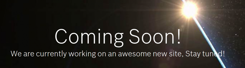

Bosch sin developer portal viser imidlertid dette bildet:
… hvor lenge skal de jobbe med det da?
