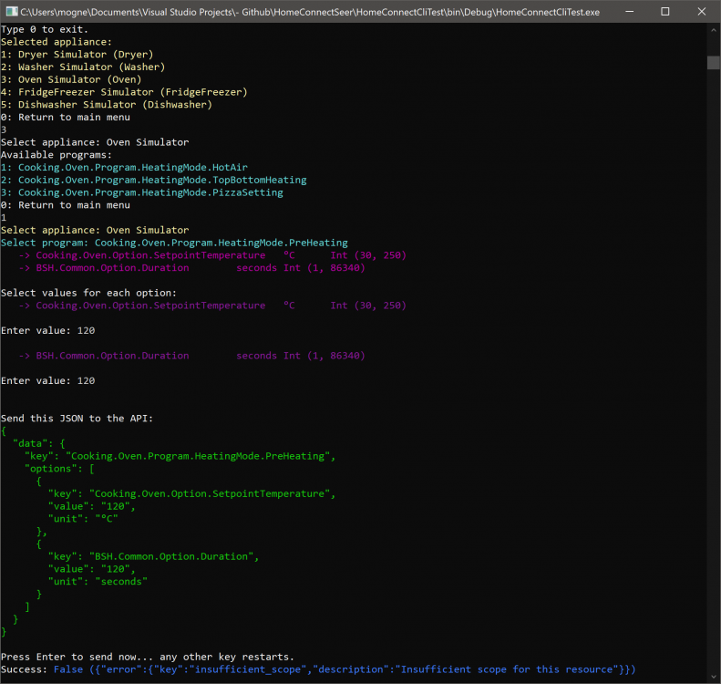

Her er et gammelt screenshot fra det som sannsynligvis blir en HomeSeer-plugin etter hvert, @Tor-Erik og jeg som programmerer (mest han):
Men vi sliter med et par ting:
1. Tilbakemelding fra serverne er treg. Akkurat som den er i appen. Dette gir problemer for live-oppdateringer av utstyret.
2. Vi får av mer "politiske grunner" f.eks. ikke utvidet vårt scope til å kunne styre bl.a. ovner.
3. Det er vanskeligere å debugge for selv om de har en utmerket online-lab for testing (der man kan slå av og på utstyr, etc for å sjekke om plugin'en håndterer det), så er disse testene og den virkelige verden ikke like. :(
