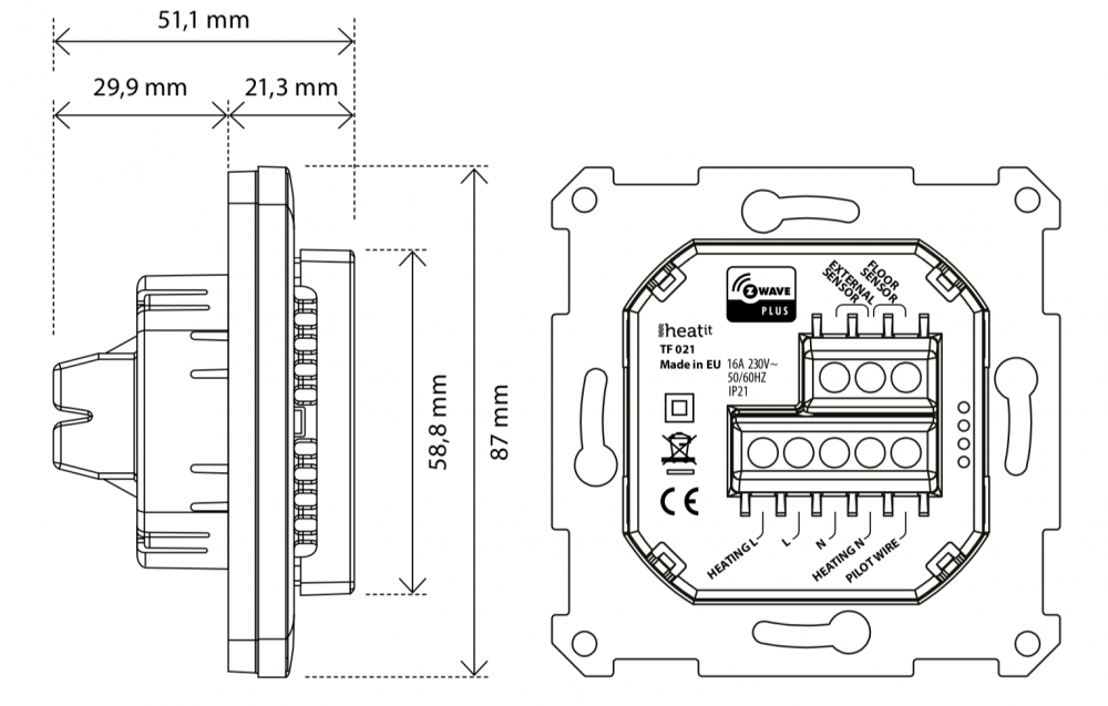

Norseman Skrevet 16. august 2018 Skrevet 16. august 2018 Nå må jeg ta et lite forbehold, det kan være at dette er koblet annerledes enn jeg tenker, men mest sannsynlig er det slik. Det bør måles for å sjekke at dette stemmer: Den svarte lederen din er "L", og den blå er "Heating L". Du trenger å få tak i "N" i tillegg. "Heating N" er "andre" enden av varmekabelen, som i dag allerede er tilkoblet "N" et sted utenfor termostaten din. Jeg er usikker på hva regelverket sier om du trenger å koble opp denne (topolet brudd) på en eksisterende installasjon. Men som sagt, du bør måle for å verifisere dette. Jeg er ikke huselektriker, men flyelektriker, så dette er ikke mitt primære fagfelt. Siter
perudo Skrevet 16. august 2018 Forfatter Skrevet 16. august 2018 Jeg trodde kanskje den blå var "Heating N" og sort var "Heating L" i dette tilfellet, men jeg klarer aldri å helt forstår akkurat det der Siter

storeulv Skrevet 16. september 2018 Skrevet 16. september 2018 (endret) Har en helt identisk problemstilling. Byttet ut 3 stk. Norwescoer med Heatit. Norwescoene var seriekoblet med varmekablene, men jeg har da koblet "Heating L" med "N" (eller var det "Heating N" og "L"?) og dermed fått elektronikken i termostaten til å virke, men uten at den kobler inn strøm på varmekablene sånn at det er kaldt i vindfanget nå... Skal i løpet av dagen forsøke å trekke en PN-stump gjennom røret fra bryter og opp til termostat og koble denne på "L". Gir en rapport med resultatet etterpå. PS! Norseman lurer på regler ift. to-polet brudd; jeg har forstått reglene slik at våtrom, varmekabler og utendørs punkter (også utvendige boder) krever to-polet brudd. Det er i alle fall koblet sånn i mitt hus som er fra 2001. Endret 16. september 2018 av storeulv Siter
storeulv Skrevet 16. september 2018 Skrevet 16. september 2018 Da er PN på plass, og koblingen er nå L og N inn og HN ut...må jo ha HL ut også, men det er f... ikke plass i røret til enda en 2.5mm2 PN. Lenger nede på veggen sitter en to-polbryter der N fra varmekablene er koblet "På"-siden til sammen med L fra termostaten. Har i tillegg da koblet N fra "På"-siden opp til N på termostaten. Det ser ut til å funke, dvs. det ser ut til å trekke last fordi jeg ser gnist når jeg slår av bryteren når den er åpen, men så langt er det ingen ting som tyder på at jeg får varme. Det kommer gjerne av at det kun er èn fase som gir strøm til varmekablene, ref. koblingsbeskrivelsen? Det hører med til historien at Norwescoene var satt opp på vegg uten koblingsboks, kun med K-rør rett ut av veggen som fremføring. Jeg syns det virker litt shady, men det er lite jeg har å si overfor installatør etter 17 år... Jeg har da satt inn en dummyboks ifm denne jobben og som sagt trukket en ekstra PN gjennom K-røret fra bryter og frem til termostatboksen. Slik jeg ser det nå har jeg to alternativer: Å trekke om rør mellom bryter og termostat helt på nytt med nye PN-stumper (4 i tallet) og koble den 4. stumpen til N fra varmekablene og det andre som før, ellerså blir det å flytte termostaten ned til boksen der bryteren er. Det er gjerne ikke helt optimalt mht. temperaturmålingen, men da kan jeg trekke medfølgende gulvføler opp til termostatboksen og bruke den som romføler? Om jeg ikke kommer på noe lurt innen den tid heller jeg mot det første alternativet. Siter
storeulv Skrevet 19. september 2018 Skrevet 19. september 2018 (endret) Nå er alt på stell! Jeg endte opp med å trekke 4 nye PN-ledere fra bryter og opp til termostaten. 4 x 2,5mm2 i et K16-rør er TRANGT, men det går. To (hvit og brun) skjøtet jeg til varmekabler med WAGO-klammer nede ved bryteren og koblet til Heating L og Heating N på termostaten. De to siste (blå og svart) koblet jeg fra utgående på 2-polbryteren og til L og N på termostaten. Fargevalget er kun basert på at blå/svart var brukt på feed til bryteren, og da var det naturlig for meg å bruke det videre. Brukte en del tid på feilsøking etterpå da jeg kun fikk lys i den midtre dioden, men det løste seg da jeg kom på at jeg hadde satt Mode til Off på termostatene Sent from my iPhone using Tapatalk Endret 19. september 2018 av storeulv Siter
