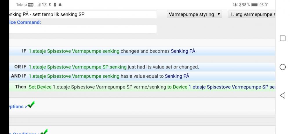

Har no fått lagt inn events for senking og heving, i første omgang uten hensyn til prisen. Blir kun trigga av natt og dag samt registrert bevegelse. Kom gjerne med forslag til forbedring og andre endringar :)
Devicen "Varmepumpe senking" som kan settast til "Senking AV/PÅ" er brukt for å enklare kunne endre verdiane for høg/lav temperatur plass, dette blir gjort i to andre events som blir trigga av verdiendring for devicen "Varmepumpe senking".
Edit: Dette er kanskje ikkje heilt sjølvforklarande. Devicen "Varmepumpe automatikk" kan settast til "Auto heime", "Auto ferie" eller "Manuell", har tilsvarande for bl.a. styring av lys og vv-tank.

Dette er et av de tilfellene hvor "Group Conditions" kan være nyttig... og heller bruker ".. AND IF the Group conditions are all TRUE" under hver trigger. :)

Kan nevne at eg har laga 3 ekstra devicer - SP varme, SP senking og valg varme/senking. Bruker easytrigger til å kopiere verdien frå desse inn i SP-verdien for vp alt etter om varme eller senking er valgt.
