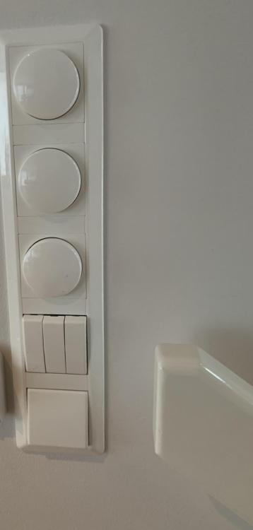

Jeg har en panel med 5 brytere (3 dimmere, 1u med 3 brytere og 1 bryter) 5 hulls panel. Elko har en spacer i mellom og spent på hvordan det blir med BJ i den. Fant ingen spacer i BJ produkt listen..

Rammen sitter/passet godt med boksen inni veggen ja. Har booket mere nå.. har en utfordring på badet hvor jeg har en bryter, en dimmer og en termostat. Hvor pent det vil bli der er jeg usikker da jeg prøver å beholde termostaten. Kunne funnet noe smart dings der og men ser ikke behovet...
