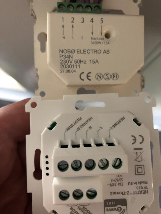

har i dag en Nobø effektregulator
noboe_p34_n_datablad.pdf

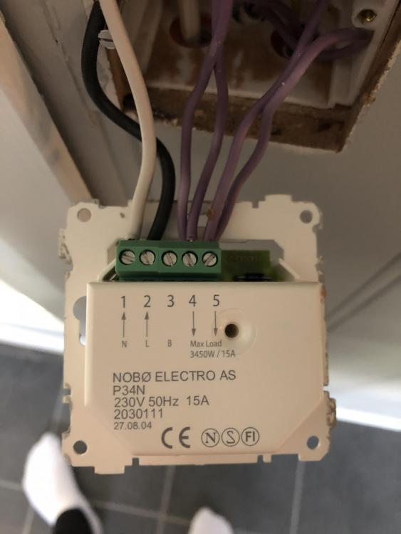

Elektriker her ute er mangelvare tro det eller ei. Jeg bor midt i gokk. Så betaler ikke 3500 kr for kjørevei. Beklager.
L og N er greit men hva er heating L og heating N. Går ut ifra at de er de rosa kablene. Men står bare tall 4 og 5 på terminalene. Ikke hvem som er L og N
Det spiller ingen rolle hvilke du setter hvor, bare du sørger for at de som står sammen nå, også står sammen etter du kobler om.
Så f.eks de to som står på terminal 4, flytter du til "Heating L", og de to andre til "Heating N".
Å bytte om disse to kan sammenlignes med å snu støpslet i stikkontakta. Relativt udramatisk.
