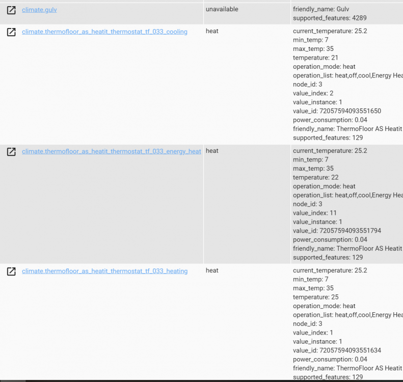

Supert, nå har jeg fått opp temperaturen fra gulvføleren!

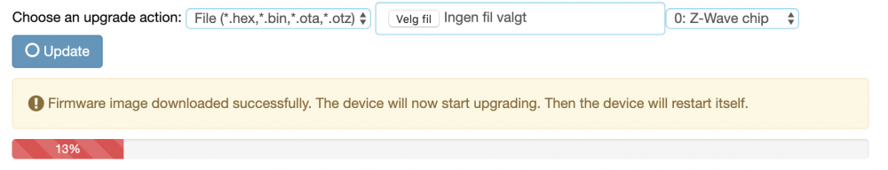

Prøv også å sette sticken i en PC og last opp den offisielle progravaren til silicon labs "zwave pc-controller" og oppdater nodene der. Jeg har opplevd HA og andre ikke drar opp all informasjon om assosiasjoner etc. Særlig på heatit dro den inn nye informasjon som ikke ble hentet.
Dog fikk jeg endelig svar fra heatit i dag: "vi er zwave pluss serifisert" og thats it
Da er det naturlige svaret "Og hva så? Hvis det er vanskelig å bruke termostatene riktig, så kan noe fremdeles være feil."
Sertifiseringen utelukker ikke alle feil, sånn er det bare.
