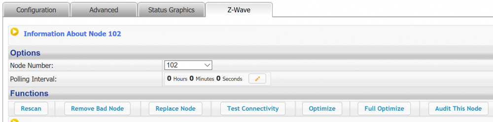

Hva er i såfall prosedyren for å fjerne og legge til en enheten som har mistet forbindelsen?
Under Z-wave tab'en på devicen er det en "Replace Node"-knapp. Hvis du er helt sikker på at du ikke får kontakt med termostaten kan du ta en fullstendig reset (dvs. tilbake til fabrikkinnstillinger).
Trykker du så på Replace Node, vil HS først verifisere at den ikke får fatt i noden (for den er jo resatt), så fjernes den, og så går den over i "Inclusion mode" av seg selv. Da må du gjenta prosedyren for å legge den til nettverket (som jeg ikke husker i farten).
Hvis alt dette går bra, så har du nå lagt til termostaten i nettverket igjen uten å endre devicer eller nodenummer. :)
