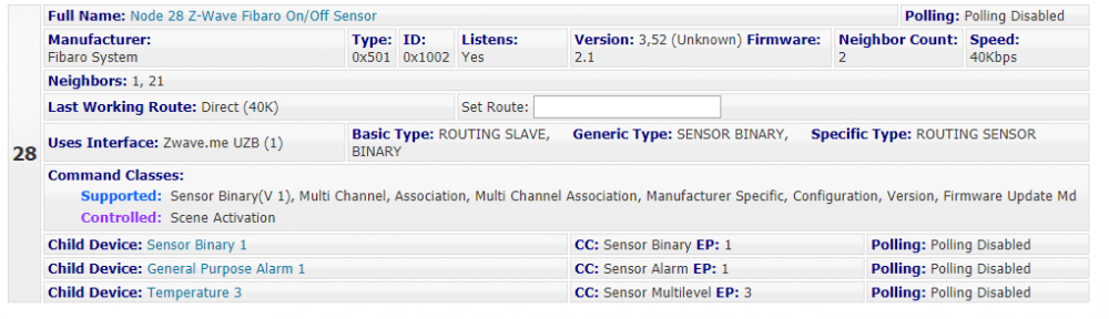

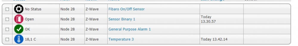

Jeg har byttet Z-wave stick fra Aeotec til UZB, men UZB finner ikke endpoint 2. (Fungerte fint på Aeotec)
image.thumb.png.60ab235e63dee52980f08989e132d45a.pngimage.thumb.png.339047354ea9fef840103fadfa160d30.png

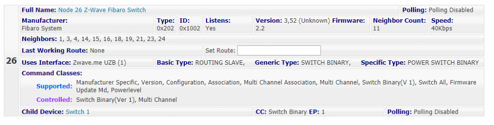

Dette skjer både på Dobble Relay og Universalsensor fra Fibao.
Z-wave plugin er nyeste beta, oppdatert idag.

Jeg har eksludert den fra Aeotech og Inkludert den på nytt. Har en FGS-222 på samme sted opplever samme problem med den.
Har kjørt rescan minst 10 ganger, optimalisert flere ganger.
Har ekskludert og inkludert 2-3 ganger.

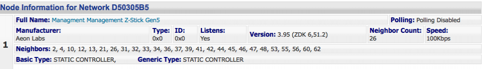

Hva står det på node nr 1 i «node inførmation»?
Hos meg står det: Version: 4.05 (ZDK 6.51.6)
