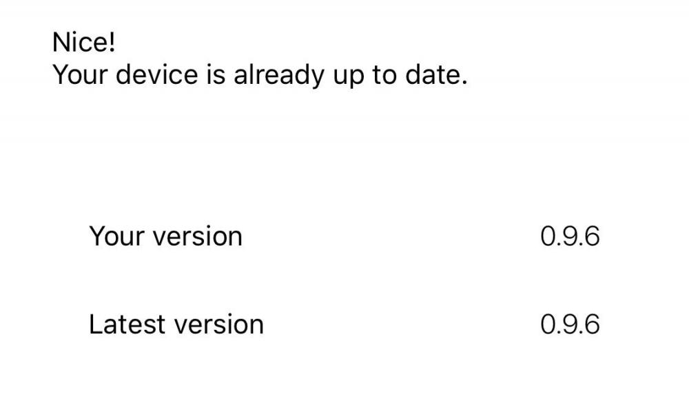

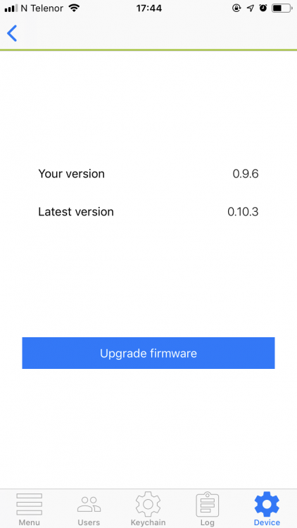

Oppgradert til siste firmware?
Ser min logger bare når det er gjort med appen, ikke med nøkkel/manuelt. Det er med appen du har låst opp?

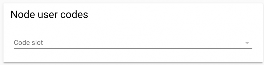

Værre var det med og få denne inn i Home Assistant med z-wave..
Først fikk jeg den inn som secure, men fikk timout på alle pakkene, så jeg resatte den til fabrikkinnstillinger (tabbe) og slettet den fra HA.
Viser seg at selv om man resetter så husker den at den er inkludert til en gateway visstnok, dette kom ikke fram i manualen, så etter og ha vært i kontakt med support så anbefalte de meg og kjøre ekskludering til tross for at gatewayen ikke "så" den..
Etter det samt og inkludert den med 30-40cm avstand til gateway samtidig som jeg kalte opp servicen lock.get_usercode så har den fungert perfekt ?
