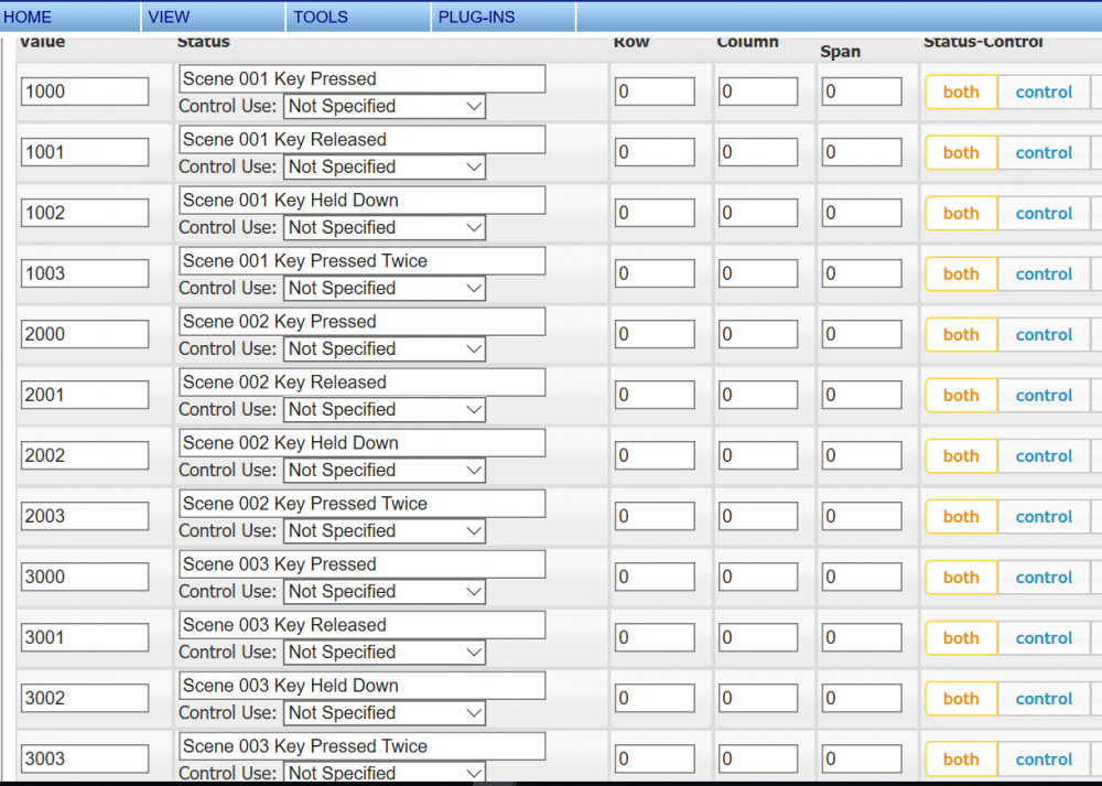

Bilde 1 Dette er listen over Central Scene her mangler 2 brytere hvordan kan jeg få lagt de til

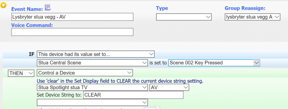

Bilde 2 Dette viser oppsettet av eventet som slår av  lyset

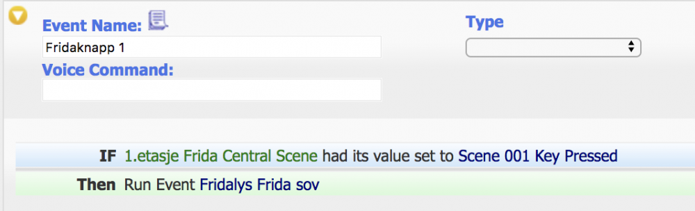

Bilde 3 Status Graphics viser dette er dette korrekt?

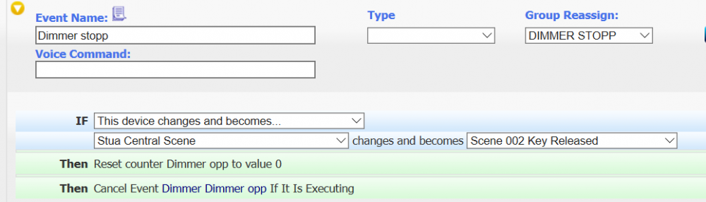

Jeg må jo prøve noe slik ser dimmer stopp ut:
ja, OK. Da er det mulig at eventet ditt trigger for fort. Det er ingenting å kansellere, for alt er gjort før du rekker å slippe tasten.
Men du  må ikke kjøre "DIMMER STOPP" fra hovedeventet ditt.
Istedenfor kan du muligens erstatte "DIMMER STOPP" med "Wait (1 second)".
4 timer siden, Moskus skrev:
Nå har jeg testet det mest det ser ut for meg at dimmer stopp eventet ikke blir kjørt. Jeg la inn kun WAIT for 15 sec i rutinen noe som ikke ble utført merkelig
