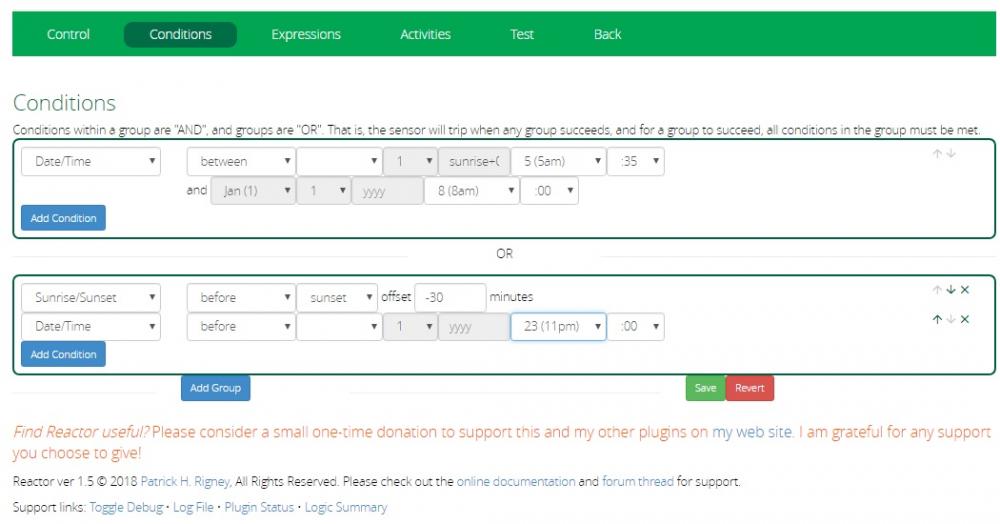

Hei,
Er det mulig å få denne plugin til å opere på følgende måte;
-Skru på lys fra 05:35 og av 08:00
-Skru på samme lys fra 30 min før solnedgang til 23:00.
Jeg har litt problemer med å sette opp dette, og henger ikke helt med på guiden til designeren.
Takk på forhånd!
Tror kanskje Reactor tar denne jobben bedre? jeg tror dette funker:
Da setter du scene "lys på" på triggered og "Lys av på "untriggered"..
Lager jeg bare en scene for på og en for av da, og legger begge til på aktivitet? Med Reactortriggeren på begge?
`Takk for god hjelp btw! Setter stor pris på det! :)
2 scener ja. men de skal være "Manual trigger", og de kjøres av reactor når du legger de inn under activities.
Reactor kjører faktisk innholdet i scenen på sin egen måte som er bedre enn den i systemet.. Har du en lang ventetid på en scene, og Veraen tar en Luup Reload, så husker fortsatt reactor timeren, i motsetning til Vera.
Er i lærefasen selv på denne, fint om vi er fler som pusler med det. :)
