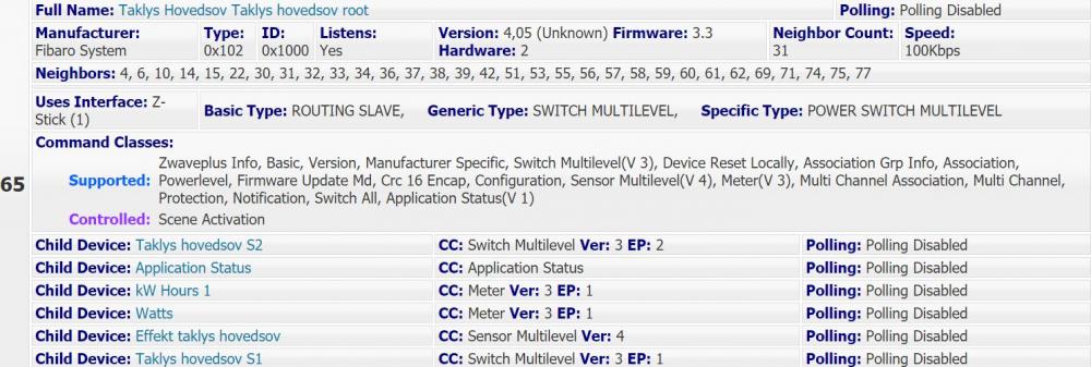

nov-29 22.39.55
  Z-Wave ApplicationCommandHandler from node 37 HANDLING: COMMAND_CLASS_METER_V3 Frame(7)=2
nov-29 22.39.54   Z-Wave Error Node Change Event for Node 65 on Network CFCA8B64, CC=COMMAND_CLASS_SCENE_CONTROLLER_CONF but no valid devices were found. (2B-01-1A-00-94-C3-8C)
Feilmeldinger fra loggen ved trykk på S2, som jeg antar skyldes fordi HS ikke genererer child device for Scene activation?

Noen som har mer informasjon rundt dette? Kjører selv firmware 3.4 på Fibaro Dimmer 2 men har aldri lagt til Scene tidligere i HS3 så usikker på om jeg gjør det riktig. Men når jeg velger Scene i HS3 og velger en fibaro dimmer Multilevel Switch så sier HS3 at det er valgt en device som ikke støtter Scenes:
Warning:  A non-scene capable device exists in the above scene properties.
If this scene is used with a Leviton scene controller, it may not be controlled.
Dette kan vel stemme med hvordan Fibaro sender informasjonen..
I tilegg klarer jeg ikke få Dimmern til at sende Scene ID, åssen settes dette opp?
Når jeg inkluderer Fibaro dimmers 2 så får jeg en del warnings i loggen (kan legge opp loggen ikveld):
Warning: Node 2, EndPoint=1 Multilevel Sensor Report was not received (B) - the child device will NOT be configured properly.
Warning: Node 2 did not respond to the Notification Supported request.
