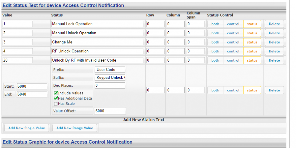

Har endelig fått meg smartlås :D ID Lock 150. Fikk inkludert den i HS greit, og har nå en event som heter Access Control Notification, og jeg får disse eventene nå døren låses igjen og opp. Men hvor er pin indexen som skal komme med (fra z-wave docen til id lock);
The value of para1 refers to User ID of User PIN (User PIN 1 ~ 10 = 0x3C ~ 0x45)
I loggen til HS ser jeg:
Access Control Notification Set to NOTIFICATION for type Access Control Notification, Event: Notification Event Exception: Index was outside the bounds of the array.
Da tenker jeg at noe er satt opp feil her:
Burde ikke den range entrien plukket dette eventet opp?
0x3C er 60 og 0x45 er 69.
Kan jo være verdt et forsøk å endre range til f.eks 21-9999999 og se om det utgjør noen forskjell (men det regner jeg med noen allerede har prøvd da...).
Ta evt også vekk «value offset».
Ellers kommer det vel en fix etter hvert, håper jeg. :)
Ja, jeg forsøkte å legge in ranger som skulle dekke det meste. Jeg antok først at dette måtte være problemet pga den feilen jeg fikk i loggen, men den gang ei. Var ikke noe forskjell...
Om jeg legger in 6 i lista får jeg statusen, men ikke pin index.

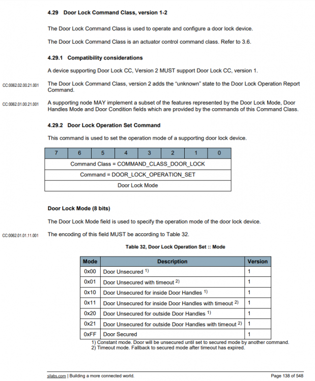

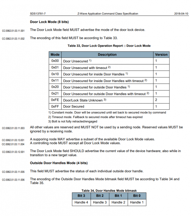

Ser faktisk ut som det finnes V4:
http://zwavepublic.com/sites/default/files/command_class_specs_2017A/SDS13548-5 List of defined Z-Wave Command Classes.pdf
Mer om CC Door Lock, men jeg ble ikke helt klok på dette.
http://zwavepublic.com/sites/default/files/command_class_specs_2017A/SDS13781-5 Z-Wave Application Command Class Specification.pdfimage.thumb.png.b25bd2062d8558c5914d1c2cb74c0d2d.png
